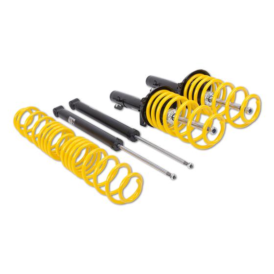

Actualmente en mi BMW 525d e61 con 275.000 kms estoy mirando de cambiar la suspensión pero el lío que llevo es pequeño a ver si me podéis ayudar.... Según el VIN por códigos solo aparece: S704 (Suspensión M Sport) y no aparece nada de S220A (suspensión neumática) ni S229A (Dynamic Drive).
Entonces hablando con st suspensions me dicen que las correctas para mi modelo son estas:
PERO hablando con innocar parts me dicen que todos los E61 touring llevan neumatica en el eje trasero y por lo tanto me dicen que las que necesito son:
A ver si alguien que lo sepa a ciencia cierta puede orientarme,
Gracias!

Mira en post mios, pues yo los cambié los 4 , hará 2 o 3 años, ahí te enterarás de todo, hasta que atrás no lleva muelles.:guiño::guiño:
isma520d
11 Dic 2007
1.131
1.613
Los e61 llevan neumática trasera si, el primer enlace bien pone que son compatibles con sedan,así que no. El segundo para e61, solo delanteros, bien.
525d e61
30 Mar 2026
2
Entonces sería el segundo enlace, que solo lleva muelles delante ... Pero montando esas habría algún problema con el eje trasero?
