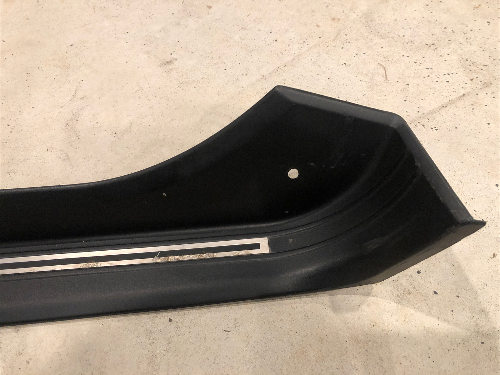

Tanto el embellecedor interior como las taloneras salen haciendo presión. No es difícil sacarlo pero también es fácil cargarse algún remache de plástico de todos los que llevan. Yo me cargué uno, pero se sustituyen fácil y hay packs de recambios muy baratos por internet.
El embellecedor exterior, el que lleva el cromado, también tiene un remache en la parte trasera exterior que hay que sacar antes de tirar para arriba.
Poco a poco, el embellecedor interior, primero fuerza hacia el interior del coche y luego hacia arriba. Con confianza pero sin pasarse. La verdad es que tengo recuerdo de que fue algo bastante sencillo... sin embargo, como en todas las bricos, puede pasar cualquier cosa o puede haber alguna pieza deteriorada que nos pueda hacer sudar de más...
La goma es sacar una y poner otra sobre el propio rail. Es recomendable hidratarla bien antes para que coja la forma más rápido. Yo las compré por wallapop y cuando me llegaron, al venir dobladas en el paquete, desde que las puse hasta que asentaron, hacían una pequeña arruga que con el paso de los días se quitó.

Para cambiar esas gomas no es necesario quitar nada, ni los umbrales exteriores ni los "listones" interiores. La goma "de contorno" va a presión y es muy fácil de cambiar.
