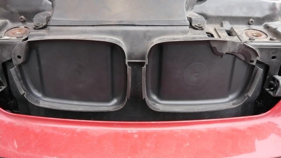

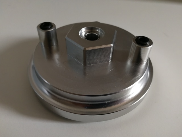

    Hace un par de años monte en el e46 una tapa dela filtro de aceite con dos tomas de sensores, el de temperatura y el de presión de aceite.
    El caso es que es una tapa de aluminio que sustiye a la original y en invierno es muy difícil subir la temperatura del aceite por que se enfria por culpa de la tapa de aluminio que disipa mucho el calor del aceite.
    Me veía obligado a arrancar el motor y esperar. Dar una vuelta y parar para que subiera la temperatura del aceite. Pero si no le daba mucha caña al final poco a poco bajaba la temperatura a 50 grados o menos.
    Por ello tape la tapa del filtro de aceite de aluminio con una tela de alta temperatura esas de protección de fontaneros que se ponen para proteger a lo que hay al lado cuando se usa un soplete. Pero solucionaba muy poco la temperatura del aceite. Apenas 5 grados.
    Pues ya tengo la solución. Se trata de una tapa original de bmw que se pone en los "riñones" de entrada en aire antes del radiador del coche.
    Hoy la he puesto. Es la pieza bmw 51 71 8 199 699.
    Resultado.
    Temperatura exterior. 11 grados
    Temp del refrigerante 95 a 99 grados
    Temp aceite. Entre 60 y 95 grador en autopista y en urbano respectivamente.

    Curioso acabo de mirar un poco por google y ahi esta:
    Tapa para vehículos BMW con filtro de aceite embebido en cazoleta. La tapa tiene 2 tomas para colocar los sensores de presión de aceite y temperatura de aceite. La tapa se sustituye por la original de plástico. Métrica M 12x1,5 (M 10x1 y M 14x1,5).

    Es solo para países muy fríos, la trajeron de Alemania, pero al poner la tapa del filtro de aceite con sondas y al ser de aluminio no se calentaba suficiente el aceite en invierno. Por ello compre solo una y hoy la he montado. Mantiene el aceite más caliente y es lo que qurrea ya que el aire enfriada la tapa de aluminio y por ello el aceite.
    Si hace más frío, hoy estábamos a 11 grados, tendré que comprar la otra también.

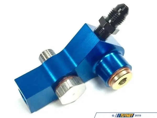

    Otra opción es montar esto:
    https://3a663eb0fef48c6d2d60-a88f8ebfcdb877ad223e888bfcb7f7ec.ssl.cf1.rackcdn.com/1017778_x600.webp
    SE pone a la salida del soporte del filtro de aceite.
    Lo venden en :
    https://www.turnermotorsport.com/p-401464-oil-gauge-adapter-blocks/

    En verano y en circuito va de lujo por que disipa calor a modo de radiador de aceite.
    Lo próximo que voy ha hacer es fabricar un deflector al frente de la tapa de aceite para no se enfríe en invierno. O forrarla con aislamiento.
    Un saludo.

    Retomo el tema porque ya me llegó la tapa y me dispuse a montarla.
    Pero al apretarla medio a mano medio a llave con cuidado al final del todo ya no apreta más sin pasarse de los 20 nm y la tapa no termina de asentar en la base.
    No sé si sera por la Junta de goma que trae la propia tapa, me tenía que ir y no llegue a probar la junta que traía el propio filtro de aceite.
    Que opinas @divadv14 ? A ti te asienta abajo del todo la tapa?
    Y el filtro de aceite se te queda encajado sin moverse en la tapa nueva como en la oem?

    Hola. A mi ha encajado perfectamente. Le di un poco de aceite en la junta y entro bien a mano. Ya he cambiado el aceite tres veces y tres filtros y entra bien con la mano. El último apriete con la llave. Queda ajustado perfectamente.
  30. divadv14
    divadv14 En Practicas
    18 Ene 2015
    198
    55
    Serie 3
    He de decir que al final el último apriete la junta entra fuerte, no mucho.
