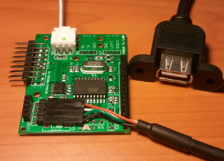

No se si los han visto antes pero yo es la primera vez que lo e visto
http://mca.electricmura.ro/resources/User-Manual-MCA-DVBT-TV-01.pdf
me parece que es una buena solucion aunque creo sera carillo.
Ese modelo lo tuve yo probando en mi coche , sustituye al original amalogico y se le conectan las antenas originales el antiguo modulo, en mando no es necesario para su funcionamiento, pero si se quiere tirar el cable hasta el salpicadero eso ya cada uno.
Precio 400€, lo venden desde Rumania.

Correcto ese es el brico , el tio es de Australia, yo ya lo tengo funcionando aunque estoy a la espera del cable usb definitivo , como explica en el brico lo mas liado es soldar el cable del bus , cortar la chapa para ubicar el nuevo tuner y la sujeccion de este, osea cada uno saque sus conclusiones.:descojon::descojon::descojon:
Las antenas se pnen las del mismo coche. Por lo que se ve la recepción es mucho mejor que con el módulo digital de Bmw, el cual es mas caro.
He visto alguno en eBay no por menos de 400€ creo que igual que este.
La solución mas económica es hacerlo tu mismo hay brico extranjero. Yo lo acabo de comprar ya hecho usado, ya os contare que tal.
El forero @Richy creo que lleva algo entre manos tambien.
El brico parece sencillo, y he mirado y hay stock de todo, que el problema de esto es que luego desaparecen los vendedores y no encuentras los productos.
El brico es este http://pibus.info/tv/
A ver si Richy se curra un brico en spanish y mas detallado, porque es una solución muy muy buena la cual creo que desconocíamos si no casi todos la gran mayoría del foro, no he visto este tema del Tdt incorporado dentro del modulo y por iBus para manejarlo desde la pantalla en el foro.

Aparte de que se vea mejor que el original, tienes un completo entorno multimedia gracias al puerto usb que el original no tiene :comi:, puedes grabar , y reproducir fotos, pelis y musica con muy buena calidad, y todo manejado desde el volante o navegador.
Respetando la estetica original de fabrica ya que la modificacion va en el interior del modulo.
Doy gracias públicamente a @pabloMG :amo2::amo2::amo2::amo2:, el ha sido el primero que lo descubrió y me ha ayudado en todo lo que le he pedido :guiño:.
PD: Ahora esta inmerso en un proyecto que vais a flipar cuando os lo presente :woot:

56 ptv +envio 13 +tv board 65 euros en total 134 euros si tienes el modulo tv ,si no lo tienes ya unos 50/60 euros mas

El modulo de tv tiene que ser minimo Hw:05
Ha eso habria que añadirle los adaptadores de los conectores de antena de F a SMB que pueden andar por 12€ la unidad ya que el cambio de conectores es mas barato pero también mas complicado.
Tambien haria falta el cable USB con sus pines .:guiño:

Richy post: 14568810 dijo:
Yo hoy he podido montar las antenas. En un pueblo perdido del mundo y dentro de una nave y con señal, me ha sorprendido.
Luego en carretera a casa algun corte pero en general se ve. Dentro de la ciudad algun micro corte pero en general tambien se veia.
A falta de probarlo mas y mejor, de momento contento.
:aplause:
Ya hay dos en España funcionando oks, eso no pasa todos los dias :comi:
