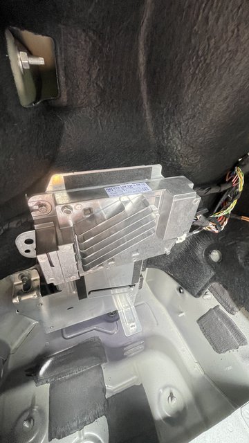

Aquí esta la RAM, fijada con 3 tornillos, 2 hacia atrás y uno adelante.

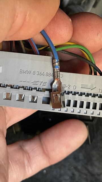

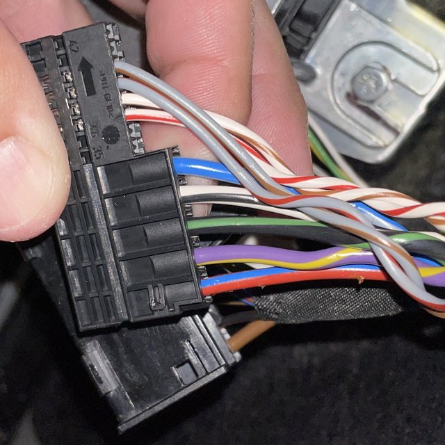

Al desconectar el mazo de cables principal se observan dos carros en su interior los cuales se pueden deslizar y desmontar como se observa en esta foto. Dependiendo el modelo tendrán mas o menos cables y entre todos ellos se encuentran las salidas a los altavoces.
Cada cable es posible quitarlo del carro presionando esa pestañas triangulares con algo fino y tirando sin miedo el cable. Es en esos terminales en donde conecte posteriormente los cables de salida de audio del amplificador.

Amplificador instalado bajo la RAM haciendo un par de perforaciones en el soporte, nada invasivo. Realice la toma a tierra en esa placa que se observa al lado derecho de la fotografía. El positivo viene directo de la batería, con un fusible de 60 amperios interpuesto.
Hice un mazo de 8 cables en total
FR+
FR-
FL+
FL-
SWR+
SWR-
SWL+
SWL-
Conectando en un extremo los terminales de aliexpress los cuales los instale en el conector original de la RAM y en el otro extremo un terminal RCA que es el que requería mi amplificador.
Del amplificador salen los 8 cables (4ch) que se empalmaran con los originales para ir a alimentar a los altavoces.
