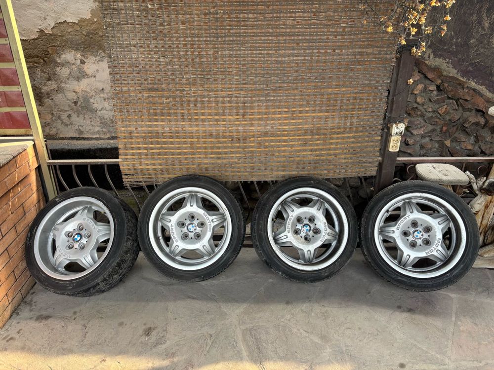

    Buenas, quite las llantas al tener que cambiar neumaticos para pintarlas por que no se por que la pintura empezo a desconcharse y tenian mucho trabajo.
    Vi unas llantas de M3 replica con neumatico y ni me lo pense
    Pero la cosa es que al poco, la primera curva a 120 TIEMBLA EL COCHE, pero es raro por que solo es si giro a la izquierda, por ejemplo tras un adelantamiento.
    La cosa es que como la suspension va bajada, al poco de poner las llantas replica AL SALIR DEL GARAGE PEGUE CON LOS BAJO EN EL LADO IZQUIERDA DONDE EL TRAPECIO DE LA RUEDA APROX...
    No es una vibracion, tiembla todo el coche, y solo es a 120 aprox y cuando giro a la izquierda, si giro a la derecha se va el temblor, a menos velocidad no hace nada solo a 60 vibrar un poco y al frenar otro poco, pero eso es vibracion no temblor.
    Lo lleve al taller por eso y me han cambiado discos de freno y silentblocks delanteros, y SE HA REDUCIDO... PERO NO SE HA IDO DEL TODO, si el firme esta mal o el giro a la izquierda es pronunciado, vuelve el temblor.
    Vibrar vibra un poco a 60kmph y un poco al frenar, la cosa es que vuelve a empezar a ir a mas y me estoy rayando.
    ¿puede haberse jodido el brazo de dirección izquierdo? que es lo que pensaba que me cambiarian, por que solo tiembla hacia la izquierda y es donde tocaron los bajos.
    ¿pueden ser las llantas replica? Ojo que las llantas llevan unos ANILLOS CENTRADORES de plástico, no son como las originales, tambien pienso que la vibracion es por las llantas.
    Voy a terminar de pintar las llantas originales de 17 y ponérselas, pero claro les tengo que poner neumáticos nuevos y me daba pereza, a ver si se va, por que con las llantas originales bmw el coche iba perfecto, pero claro no le di ningun golpe a los bajos y ahora si que he golpeado el trapecio izquierdo probablemente.
    LO RARO ES ESO, SOLO TIEMBLA AL GIRAR A LA IZQUIERDA... en termintar de pintar las llantas originales las pongo otra vez con gomas nuevas... pero como las ponga y no se vaya el problema a ver que hago con dos pares de llantas con neumatico.

    Tienen centradores?? A veces de quitar y poner ese aro de plástico se desprende y se pierde. Y luego vienen las cosas raras

    Llamalo como quieras pero en realidad la marca no deberia de ser tan mala, son llantas marca Rial con diseño que imita a las del M3, no son falsificaciones sin marca como tal, de hecho no es del todo igual el diseño, por temas de derechos supongo... aunque visto esto me fiaba mas de las falsificaciones que al menos son exactas a la original.
    Son estas:
    Lo que llevan es un buje distinto y van con unos anillos centradores y eso es lo que no me hace gracia.
    Tengo las llantas originales arreglando mientras, en tener las originales bmw bien monto neumaticos y ya, pero como me siga temblando al girar a 120 pues tendre que cambiar todos los trapecios y barras de acoplamiento a ver todo de un tiron nuevo y ya.
    Si, centradores recien puestos, la cosa es que puse unos de aluminio y TEMBLABA MAS AUN MAS... vuelta a los de plastico y va casi bien (eso despues de pasar por taller y que me mirasen trapecios y me han cambiado silentblock y discos) asi que me da que es tema llantas... pero el trapecio no puede no estar tocado, si le pegue contra el bordillo de la acera al subir la cuesta del garage.
    Pero lo raro es que SOLO TIEMBLA CUANDO GIRAS A LA IZQUIERDA A 120... girando a la derecha no tiembla, y vibrar solo a 60 un poco que eso seria lo normal con llantas demigrantes de estas con centradores
    Con las llantas originales bmw no me lo hacia el coche iba sobre railes, peeero al poco de poner las de imitacion m3 me pego contra el bordillo justo donde la rueda izquierda que llevo el coche bastante bajo de suspension, pero me lo han revisado y nada.

    Te han alineado?
    Lo de cambiar discos por una vibración al girar, no sé Rick...

    Igual voy a decir una tontería, pero si son doble medida te has asegurado de que la pareja más ancha esté montada detrás y la pareja estrecha esté delante??
    Que yo compré unas Style M68 y el tío las quitó por rozarle delante al llevarlas montadas de cualquier manera sin prestar atención a las anchuras o_O

    Podría ser que tengan holgura las rótulas exteriores de los brazos de suspensión.
    Cuando tenía mi E36 me harté de cambiarlas cada dos por tres hasta que monté los brazos Meyle HD. Mano de santo.
    Para comprobarlo, levántalo con el gato y tiras y empujas la rueda.

    Pues asi me he quedado... no entiendo lo de cambiar discos, la vibracion es frenes o no frenes, y el temblor habiendo golpeado donde la rueda izquierda es obvio que el golpe se lo ha llevado el trapecio
    Osea pensaba que lo que me cambiarian iba a ser esto:
    Como otras veces que me ha pasado lo mismo tema silentblocks, en el E38 llevo todo eso nuevo y se fueron las vibraciones
    Nada visto los comentarios con que las replicas o como lo llameis (o marca de llantas normal que hace un diseño parecido a X marca) el lunes voy a poner las originales bmw y a ver como se comporta el coche

    Es la vibración típica cuando tienes tocada la rótula exterior del brazo de suspensión.

    Puede ser que la llanta no esté bien hecha y por mucho que se equilibre, no se consiga contrapesando. O hasta defecto del neumático.
