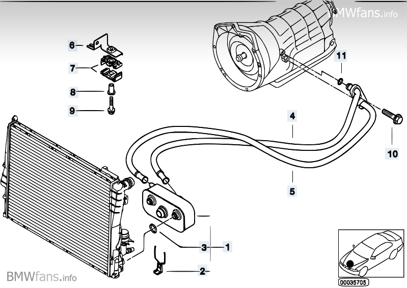

    Pero hay una cosa que no entiendo muy bien, ya que solo leo retales de la historia. EL agua que refrigera el motor es también usada para refrigerar la caja de cambios automática? Muchas gracias

    Los automaticos llevan un radiador de ATF. En el e46 al menos, se enfria con el agua del radiador y tiene su propio termostato en el deposito de expansion, creo.

    En el los e90 92 93 tiene un intercambiador de agua aceite para enfriar el aceite del cambio automatico

    El aceite de la caja de cambios tiene un pequeño radiador para su refrigeración, ese radiador es enfriado por el agua del motor, en tu caso @JAVI335CC podría ser tema d ela bomba de agua, bomba que es eléctrica y el fallo que suele tener es que con el tiempo gira mas despacio de lo que debería con lo que la temperatura del agua del motor sube mas de lo debido.

    Claro que está relacionado. El aceite de la caja se refrigera mediante un intercambiador de placas paralelas. Un circuito es el del aceite, y el otro el del agua refrigerante, que proviene del circuito cerrado de refrigeración del motor. Llamado CCW, del inglés, closed ciruit water.
    Por lo tanto, si te sube la temperatura del agua, y no te sube la del aceite del bloque, con total s3guridad es que la caja de cambios es la que se está sobrecalentando, y por consiguiente el ccw que es quien la refrigera.
    Puedes solucionarlo aumentando el caudal de agua, y caudal de aire que llega al radiador, o aumentando el radiador, pero te falta sitio.

    En los e30 automáticos el aceite del cambio pasaba por el mismo radiador de agua del motor, tenia dos tomas para los tubos, al igual que en modelos de la época, incluso los e34, luego ya le añadieron un pequeño radiador exclusivo para el aceite del cambio, normalmente va colocado en el lado izquierdo del motor, justo debajo del radiador de agua del motor.
