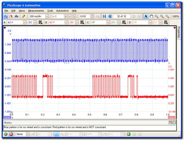

    Mediante el osciloscopio Pico 3423 de 4 canales, se comprueban las conexiones de salida de la señal de los sensores de velocidad de las ruedas traseras. Almacenamos la señal de las ruedas traseras a velocidad baja. Con el registro de las señales de referencia, realizamos un primer análisis, que muestra una salida de señal intermitente del sensor de velocidad de rueda.
    [​IMG] -Señal sensor ABS incorrecta [​IMG] -Señal del sensor ABS correta [​IMG] Detección y resolución de la avería

    Tras el análisis, podemos determinar que la corona del sensor del buje de la rueda era la causa del fallo. Se había dañado la corona del sensor durante el montaje de la unidad del buje de la ruedarecientemente instalada. Un montaje defectuoso había producido una distorsión en la corona del sensor causando así una separación excesiva entre el sensor y la corona, que a su vez provocó una pérdida de la señal del sensor. Por este motivo, se había almacenado el código de avería correspondiente en la UCE.
