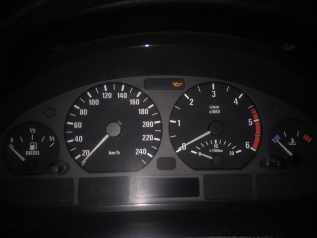

    Buenas chicos pues una duda que tengo del otro dia al parar el coche y dejarlo aparcado saque la llave del contacto y se quedo el testigo de aceitw encendida en un color ambar
    Me parecio extraño le volvi a poner contacto volvi a quitarlo y desaparecio.
    Y eso por que?? Os dejo foto

    Ni de lejos
    Eso es porque el nivel de aceite está bajo,lo raro es que se quede encendida al sacar la llave.

    Si el aceite está al mínimo y conduciendo en algún momento baja puntualmente de ese mínimo, por alguna frenada, pendiente, curva o lo que sea, pero vuelve al mínimo, el coche en vez de avisarte en marcha para que no te asustes, te avisa al parar el motor.

    Abre el capó y en frío mira el nivel de la varilla. Si éste es correcto pues ya sabes que el sensor de nivel está para cambiar. ¿Por qué la prueba que haces es la de arrancar y apagar? Con los testigos de aceite no hay que jugársela.

    Ahh ok, pues si que era eso, he revisado el nivel de aceite y lo tenia en el min.

    Si se enciende en marcha o después de parar es porque hay consumo o descenso al mínimo.
    Cuando el sensor de nivel está cascado entonces se enciende al poco de arrancar, está unos segundos y después se apaga.
