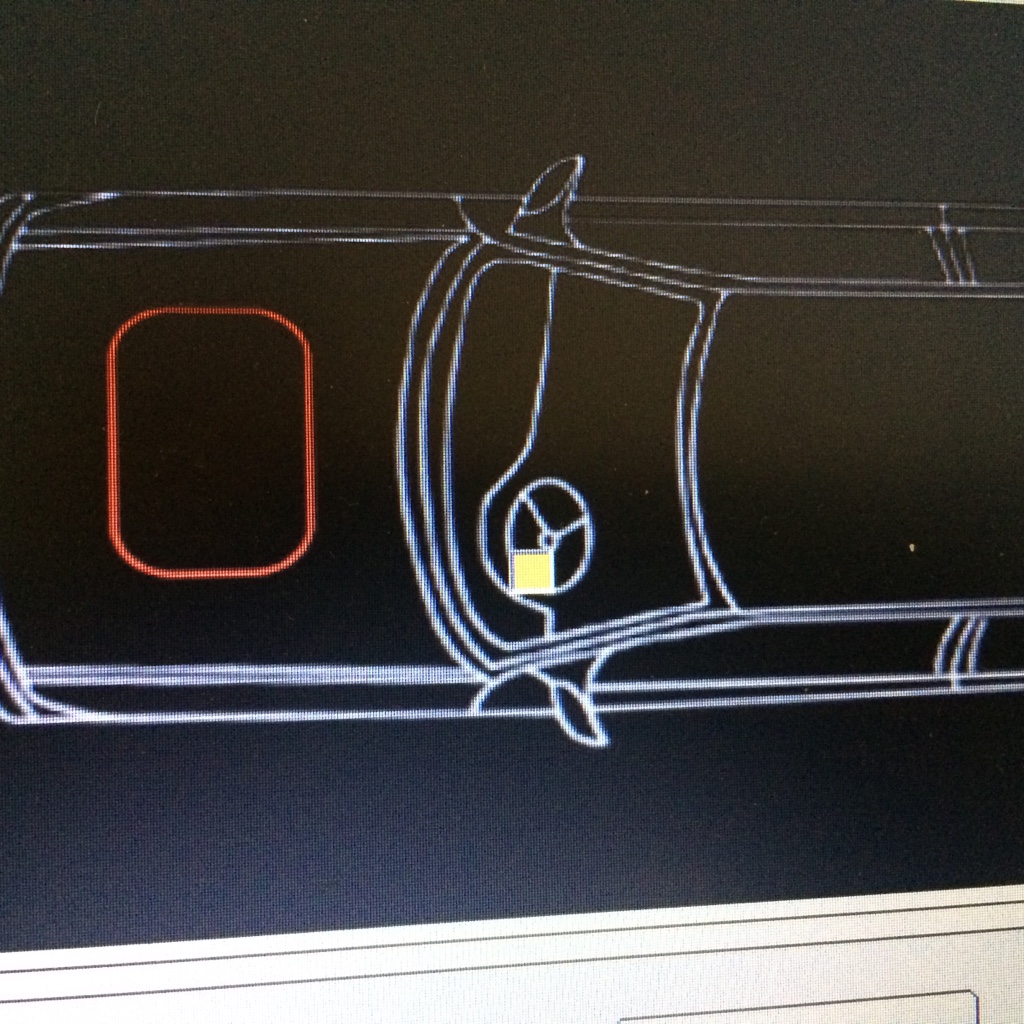

  7. Janduteamsport
    Janduteamsport En Practicas
    1 Jul 2016
    293
    86
    FERROL
    320 tD COMPACT
    Ese modelo solo marca el del interior [​IMG]
    A Highway le gusta esto.
  8. agustintunez
    agustintunez En Practicas
    16 Feb 2013
    263
    68
    murcia
    bmw 323ci e46
    Para diagnosticar el motor en el de debajo del volante te vale y para to los otros modulos el redondo
    Enviado desde mi SM-G925F mediante Tapatalk
