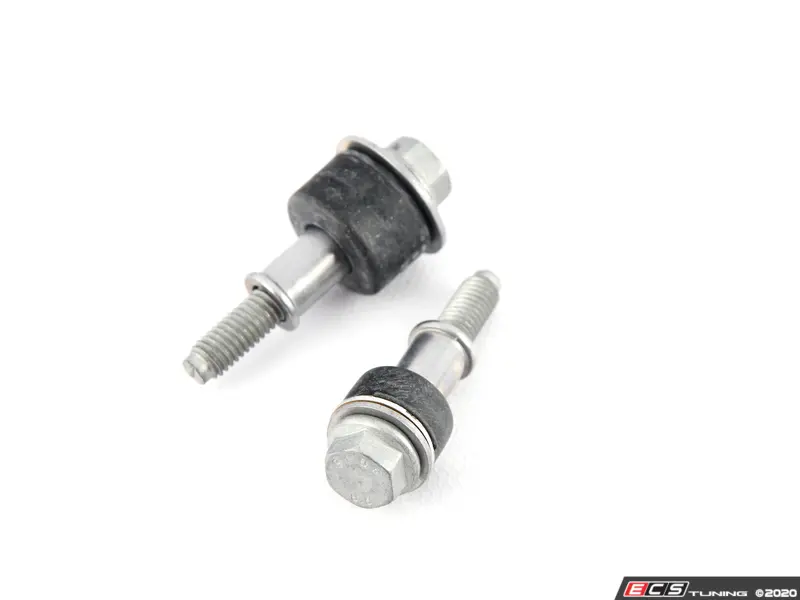

    Olvídate de sacarlos con un alicate de presión, picoloro o similar. SÍ llevan fijatornillos de origen, no vienen pensados para sacarlos y se hace únicamente para poder embridar la culata correctamente en la rectificadora para planificarla, en ningún otro caso. Otro tema es que ni siquiera se venden como despiece esos tornillos, hay que o bien reciclarlos de otra culata, o fabricarlos.
    Taladrar y machos, o soldar tuerca y meterle un calentón

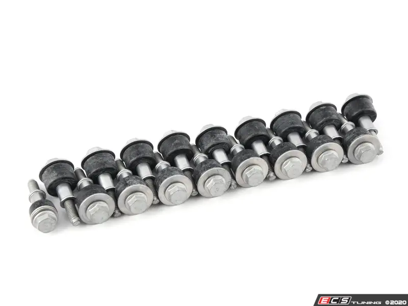

    Si se vende, pero todo el conjunto.

    No estamos hablando de los mismos tornillos, el post se refiere a los dos tornillos que sujetan el arillo del depresor a la culata, no a los de la tapa de balancines
