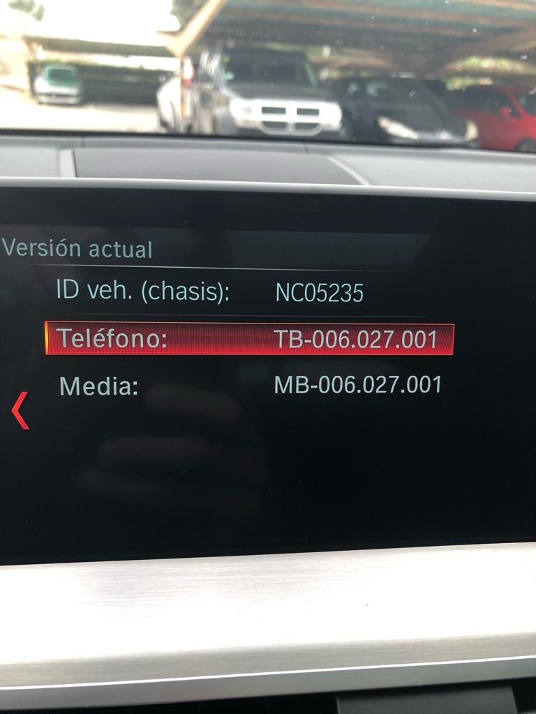

Pues he probado y ahora sí funciona... tarda menos de un minuto en meter el nuevo software pero luego se apaga el sistema y te pide irte del coche 15 minutos, así que dentro se un rato comprobaré todo y le haré el coding. Os dejo unas capturas:
