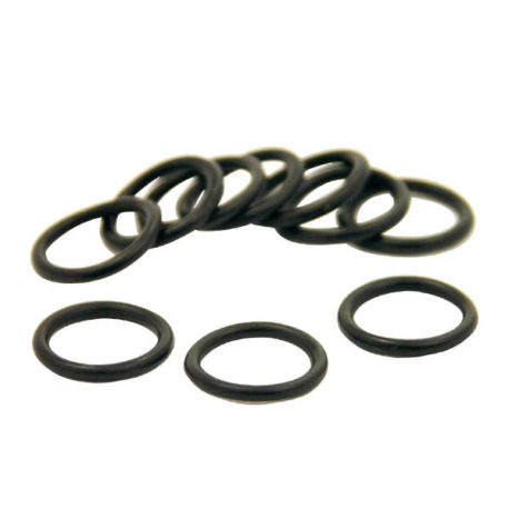

    Lo de las tóricas que dices, pues podría reemplazarlas, me compré este juego también con el acumulador, supongo que te refieres a esto ,no?
    New
    Hydraulic Line Seal Kit 6-speed SMG
    18,00 €
    incl. 16% VAT plus Shipping Costs
    • New seals for the hydraulic lines of the SMG
    • Including 9 o-rings
    • Material of the seals suitable for SMG requirements
    • Compatible vehicles: BMW E46, BMW E60, BMW E63, BMW Z4 E85
    Hydraulic Line Seal Kit 6-speed SMG quantity
    Category: 6-speed SMG
    Gracias!
