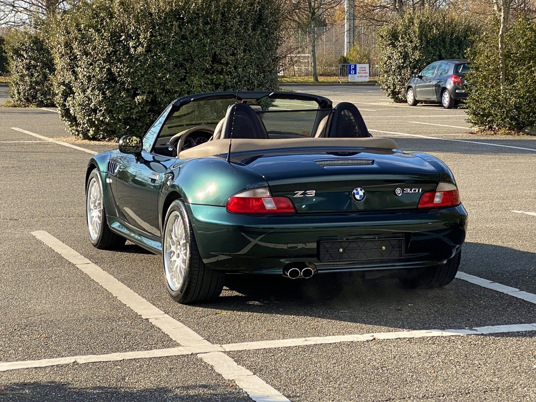

  14. gusfedo
    gusfedo En Practicas
    1 Mar 2020
    682
    992
    Sevilla
    Z3 2.2
    Yo tenía exactamente las mismas llantas que tu (vamos, el coche es identico, salvo que el mio es un 2.2). Primero le puese separadores de 2cm. y gano bastante, ya que de serie se veía horrible la rueda trasera tan adentro.
    Recientemente le he cambiado las llantas por unas Style18 en 17" y doble medida ET 41 (creo que las que tu tienes son de iguales medidas) y he mantenido los separadores de 2cm. El resultado es que va a ras de aleta, pero quedan muy bien. Todavía no he pasado ITV, no se si me dirán algo o no.
    Te pongo un par de fotos:

    Buenas noches, finalmente tengo el tema resuelto, he comprado unas llantas BBS 8x17 con ET38 y gomas 225, gracias @BASSAS , tengo claro que si voy a la ITV, que será en diciembre, y me ponen el famoso nivel, me la van a tumbar, pero queda de maravilla. Ahora solo me falta encontrar unos tapa cubos de 60 mm y me gustarian con el logo BMW, pero ya veremos.
    Os dejo unas fotillos
    Muy contento con la nueva imagen
    Saludos y gracias a tod@s
    julfost, AdrGarcía, BASSAS y 7 otros les gusta esto.

    Te ha quedado muy chulo! delante si que irán bastante a ras. Pero detrás tienes espacio más que de sobra.
  24. gusfedo
    1 Mar 2020
    682
    992
    Sevilla
    Z3 2.2
    Detras te esta pidiendo unos separadores de 16 o 20mm y te quedará de cine. Ese modelo de llantas es muy bonito de los mejores para el Z3.
    Los tapabujes son muy baratos, a mi creo que me costaron 8 ó 9€ por wallapop.
    A AdrGarcía, BASSAS y Jeep les gusta esto.
