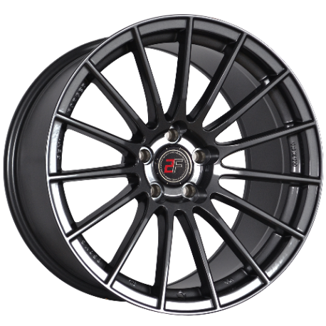

    Estas son las 2 Forge que me gustan:
    8,1 kg las delanteras 8x18 et30 y 8,4 kg las traseras 9x18 et35.
