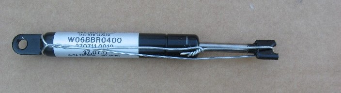

    Hola a todos:
    Los muelles de gas de los asientos Sport en mi e28 tenían fuerza cero. El respaldo se caía al tratar de ajustarlo (con el peligro que eso conlleva) y la altura del asiento no se podía modificar. Cada asiento lleva 4 amortiguadores, dos de 350 Newton para el respaldo y otros dos de 500 Newton para elevar el asiento. Reemplazar los 8 amortiguadores por los originales se pone en 8 x 35,75 = 286,03 euros. Vamos, como para pensárselo un par de veces.
    He encontrado una solución alternativa que tal vez os interese. Se trata de unos amortiguadores marca Nitriden de 400 Newton. Estos reeplazan a los originales de 350N y de 500N sin problemas. Su coste: 13,07 euros cada uno. En total 104.56 euros para los ocho amortiguadores de los dos aientos, que ya es algo más accesible. Yo se los he cambiado a mi e28 y el coche parece otro.
    Vástago (Rod) 6 mm
    Tubo (Tube) 15 mm
    Carrera (Stroke) 60 mm
    Longitud extendido (L) 186 mm
    Fuerza (Force) 400 N
    Ojo (Eye) 6 mm
    Los podéis encontrar en Muelle amortiguador de gas adaptable a asientos Recaro BMW - Recambio Calidad
    El montaje de los amortiguadores es relativamente fácil, pero necesitáis una prensa para cerrarlos. Estás son las instrucciones:
    1 - Cortáis el ojo que va en el vástago para que quede abierto igual que el original de BMW.
    2 - Cerráis el amortiguador con ayuda de una prensa y lo atáis con alambre.
    3 - Montáis el amortiguador en su sitio y cortáis el alambre que habéis usado para cerrarlo a la altura del ojo abierto y ya está.
    Ya veréis qué cambio se produce. Se queda el coche con tacto de coche nuevo.
    Un saludo: Pepe de la Parte.

    Un momento que mis asientos no son Recaro sino Sport. Siento la confusión. Son como los de la figura y las referencias de los amortiguadores son 52101965632 y 52101965645 (referencias 2 y 3 de la figura).

    Lo que no es tan fácil como pone en el post es comprimirlos e instalarlos. No todos tenemos una prensa en casa. Con el tornillo se puede pero luegose te salta el alambre o no lo tensas bien, o molesta para colocarlo... ja ja
    Por cierto el interior de elevación del asiento no conseguí colocarlo sin quitar el asiento.
    Vamos que parecían cinco minutos y fue toda la tarde
