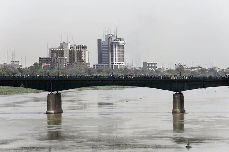

(Imagen de referencia). Una empresa española es la responsable de la mala construcción del puente. (Foto Prensa Libre: AP).
