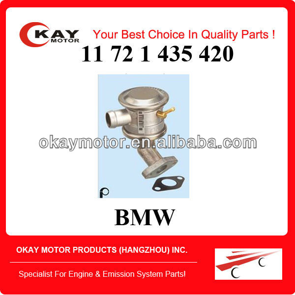

    Para qué sirve la válvula que pongo en la foto? El m60 tiene esa misma, y va un manguito fino hasta una especie de relé que deja pasar el aire o lo impide según funcione. Ahora, para qué sirve el circuito este?

    Creo que es anti-retorno de los gases de escape hacia la bomba de aire secundario (introduce aire a los colectores de escape para que hagan su función antes), que nada tiene que ver con fap, filtro de partículas.

    Eso mismo... ;-)

    hola a todos alguen me puede ayudar llevo 318i E46 y tengo problema cuando enchego el coche la valvula de aire secundario hace ruedo en frio ! alguen me puede decir que esta strpeiada o es de otra cosa gracias

    Es la valvula EGR, sirve para meter gases del escape a los cilindros y ayuda en el arranque en frio, se abre o se cierra segun el cohe esté caliente o frio, el problema es que del ollin se atasca y puede generar fallo de combustion.

    gracias napatinipami entonce le falta lempiza ? el coche arranka bien en frio y en calor lo unico que cuando arranque en cunsomo me marca en tablero 12.9 L/100KM como lo ves normal ? y año pasado cuando me fue a pasar itv me dijeron que coche tiene los gases altos y me lo han pasado

    Pues a mi lo que me hacía en frió, era que al arrancar, la bomba de aire secundario comenzaba a funcionar a toda pastilla durante 40 segundos o así.
    En caliente, siempre perfecto.

    gracias meguel filtro de partículas ! creo que si ! pk hace un poco de ruedo parece algo en escape que esta moviendo ! el fitro es puede causar problemas al motor o algo ?

    Pues tengo esa valvula atascada. Vale 90 euros...
    Estoy pensado en anularla...
    Si esa valvula es una EGR se puede anular perfectamente. Lo sabemos bién por todos los que tienen diésel. A que si?
    Recuerdo que al principio cuando compré el coche, en los primeros arranques, hacía algunos fallos de combustión, como de picado de biela.
    En qué influye esta valvula, que no entra los gases al cilindro o que entran sin control?
