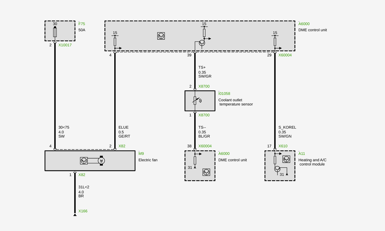

    Hola buenos días tengo un problema con el ventilador del aire acondicionado, hoy lo he llevado al taller para que me revisaran la carga de gas del aire y estaba baja , se ha recargado, pero con el aire puesto y arrancado el ventilador no ha saltado.
    Alguien podría decirme cual podría ser el problema de que no salte el ventilador.

    Si desenchufas el sensor de temperatura de refrigerante (salida radiador) , te salta ?

    He desconectado el sensor de temperatura de refrigerante, salida de radiador, durante varios minutos y No salta el electro ventilador

    Has probado si le llega 12v ?

    He medido, la tensión que hay entre los dos cables gordo, y llega 12,3 voltios
