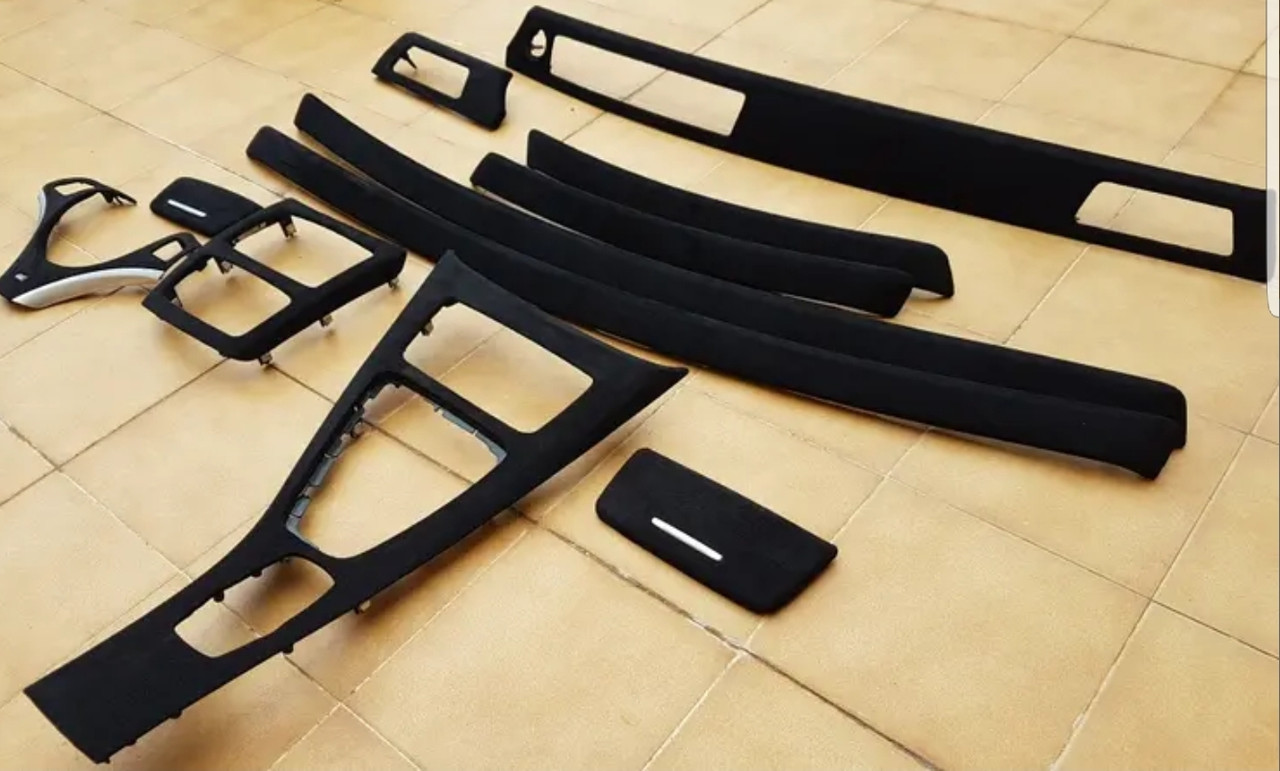

Buenas,alguien que haya vinilado las molduras de las 4 puertas, salpicadero y consola central en Alcántara color original? Podríais pasarme un link de buena calidad?
Con que medida me llegaría?
El humo afecta mucho al estado de la Alcántara?

Yo coji un rollo de amazon que estaba a 25 euros, llevo casi un año con el y todavia esta como el primer dia.
También fumo en el coche.

Yo hice unas de Alcántara y quedan genial a ver si encuentro una foto, luego me hice otras con costuras que esas si las llevo montadas, para mi de lo mejor que se le puede poner al interior

Algún consejo para vinilarlo??hace falta pistola de calor o secador jaja??al ser Alcántara no lo estropea??igual con la espátula ,hay que ser cuidadoso no?
Pues básicamente tener bien limpia la moldura, pistola de calor no hace falta, es muy elástica, en caso de que incorpore la pega, en los pliegues por detrás con un mechero puedes hacer el remate ya que no se ve.
De las medidas no te puedo decir ya que las hice hace años.
Las que tengo ahora montadas es Alcántara auténtica como la del volante performance y en esas si que tuve que usar cola, a ver si encuentro una foto o me acerco al coche y le hago una foto

Un rollo de 1m x 1.4m llegará entonces?
Muy chulo te quedó !!a ver si me queda igual de bien
Yo compre uno de 42 x 150, y me llego.
Tengo que decir que bastante justo, si hubiera fallado en el corte de alguna pieza tendria que haber comprado otro.
