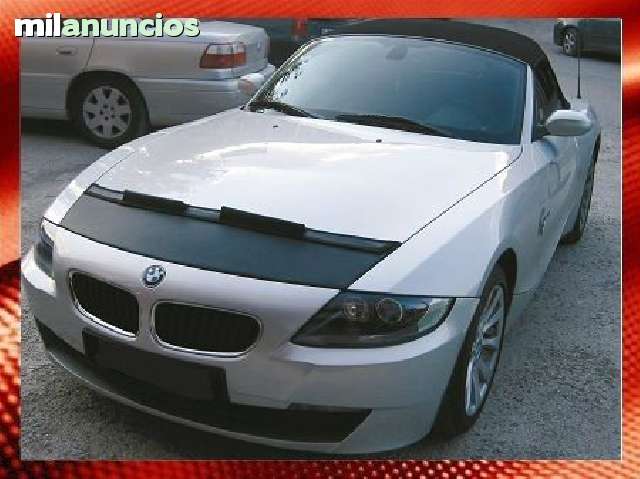

Ponle un Bra si tienes webos :devil:, eso si que protege de los chinazos...
