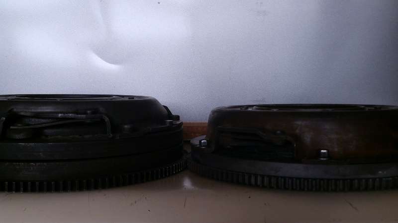

    Bueno como dise el titulo, mi coche es un 325e e30 m20b27, y trae volante de motor bimasa y quiero sustituirlo por un monomasa, eh podido conseguir el volante y el embrague de un 320 e21 m20, y el problema que tengo es de alturas. El bimasa es 14 milimetros mas alto que el monomasa... por lo que estube leyendo se le hace una adaptacion. Por eso acudo a ustedes que a lo mejor sepan como es.
    gracias a todos por su tiempo.

    Yo tengo la misma duda porque he pasado de bimasa de m52 a monomasa de e21 323, lo que entiendo que se puede hacer es suplementar el bombin de la caja de cambios o el collarin de empuje con uni casquillo.
    Mi duda es como medir la diferencia de distancia para desembragar.
    Si pongo los dos conjuntos en plano como la foto no podre medir la diferenvia de sltura no? Creo que la distancia del volante monomas al cigue es mas pequeña que la del bimasa...
    A ver si alguien nos ayuda
