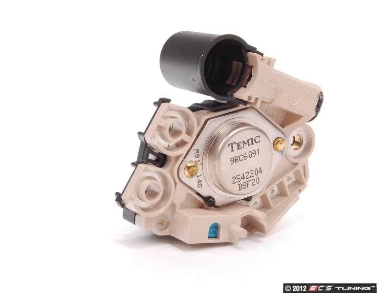

Comprueba el condensador también.

Imagino que será este. :nose:
