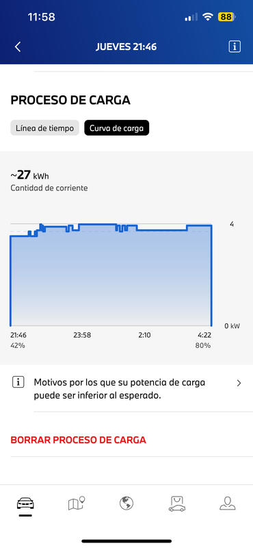

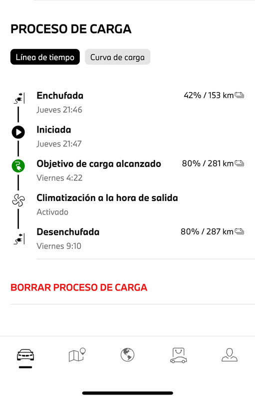

Lo primero bienvenido y enhorabuena por el coche.
Todo depende de lo q tengas contratado y necesites. El mío si puedes, creo, adaptar la potencia al horario. Puedo hora a hora cambiarlo pero no lo he probado ya q tengo 4,6 todo el día. El cambio de potencia me parece q sería a partir de las 12 de la noche, por lo menos en mi tarifa. Hice pruebas de dejarlo al 40% y objetivo 80% q creo q es lo q haré con el a diario. Fueron 6 horas y 35 minutos. Claro, ahora sin los aires q le quitarán 1kw/h más o menos dependiendo si son 2 ó 3 puestos pasados unos minutos del arranque. Cuando trabaje tendré una hora más de carga pero en verano menos potencia con los aires, ahí veré si tengo q subir la potencia q tengo a 5,5. Prueba primero y vas viendo lo q necesitas. :guiño:
