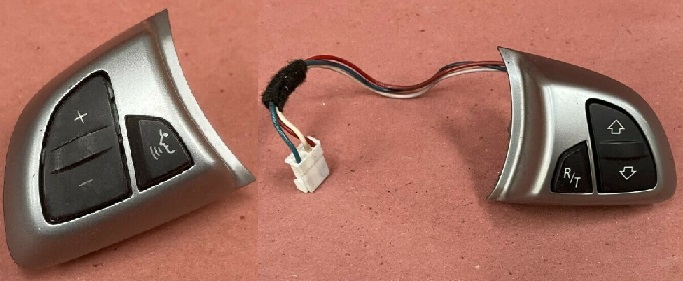

    Una duda que tengo. ¿es mejor comprar un volante multifuncional completo o adquirir este kit? (si es que aun se vende)
    Parece que en los modelos PRE es Plug&Play[​IMG]

    Hay que llevar 2 cables desde la piña del volante al módulo de luces. 10€ vale el kit con el cableado ya hecho.

    Voy a intentar localizar las botoneras para motar en mi volante, lo tengo prácticamente nuevo. Si no las localizo sueltas,
    pues un volante donante

    Lo acabo de mirar en el EBA, en los coches hasta 9/2003 hay que cablear desde la piña del volante hasta el conector del mando de luces:
    Item-Description-Signal-Cable colour / Crosssection-Connection location in the car-Abbreviation / Slot
    H1-Socket contact-Terminal R-VI/GE 0,5 mm²-Steering column slip ring-X10170 PIN 10
    H2-Socket contact-I/K bus-WS/RT/GE 0,35 mm²-Steering column slip ring-X10170 PIN 9
    H3-Cable open-I/K bus-WS/RT/GE 0,35 mm²-Light module with miniature connector-X12 PIN 21
    H4-Cable open-Terminal R-VI/GE 0,5 mm²-Light module with miniature connector-X12 PIN 2
    En los posteriores solo conectar los mandos MF al volante, pues el otro cable ya viene preinstalado.
    Estas son las referencias del kit:
    65 71 0 304 943
    65 71 0 304 942
    A SloanRH4, Javizquierdo y Zetaceo les gusta esto.
