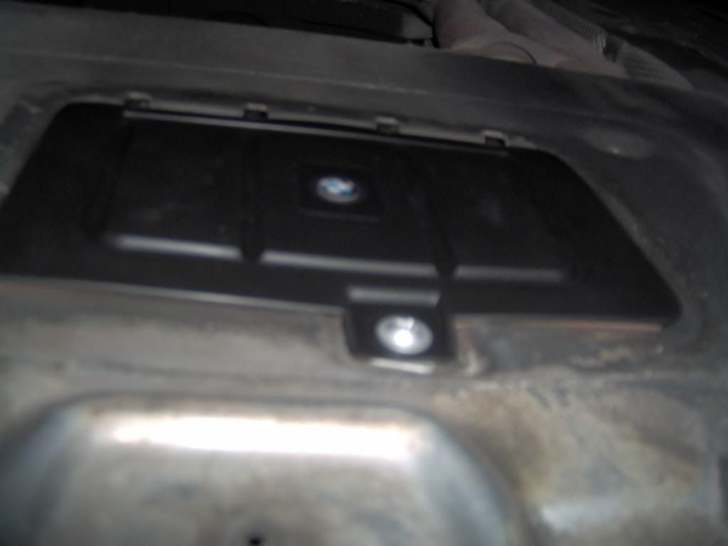

Pues ya lo tengo todo, la tapilla registro y el clip donde agarra, que se coloca en la Placa refuerzo (el cubre carter en sí). Sobre ésta hay dos tipos, según fecha de fabricación del bm, hasta 2001 y posterior a 2001. Los anteriores a 2001 en gasolina sí traían la tapilla, y no los posteriores, no sé muy bien el motivo.
El caso es que los diesel sí la traen, con independencia del año, si bien hay de dos tipos, según sea anterior o posterior a 2001. Y en los posteriores a 2001, como es el caso de mi 325ci, la Placa cubre carter es la mismaj tanto para diesel como para gasolina, así que vale la tapilla del diesel para el mío, debe de encajar perfecta.
Toda esta información del Realoem y contrastada en el Conce, si bien hasta mañana que la monte no estará todo dicho. He hecho algunas fotos, a ver si las traspaso y las cuelgo...

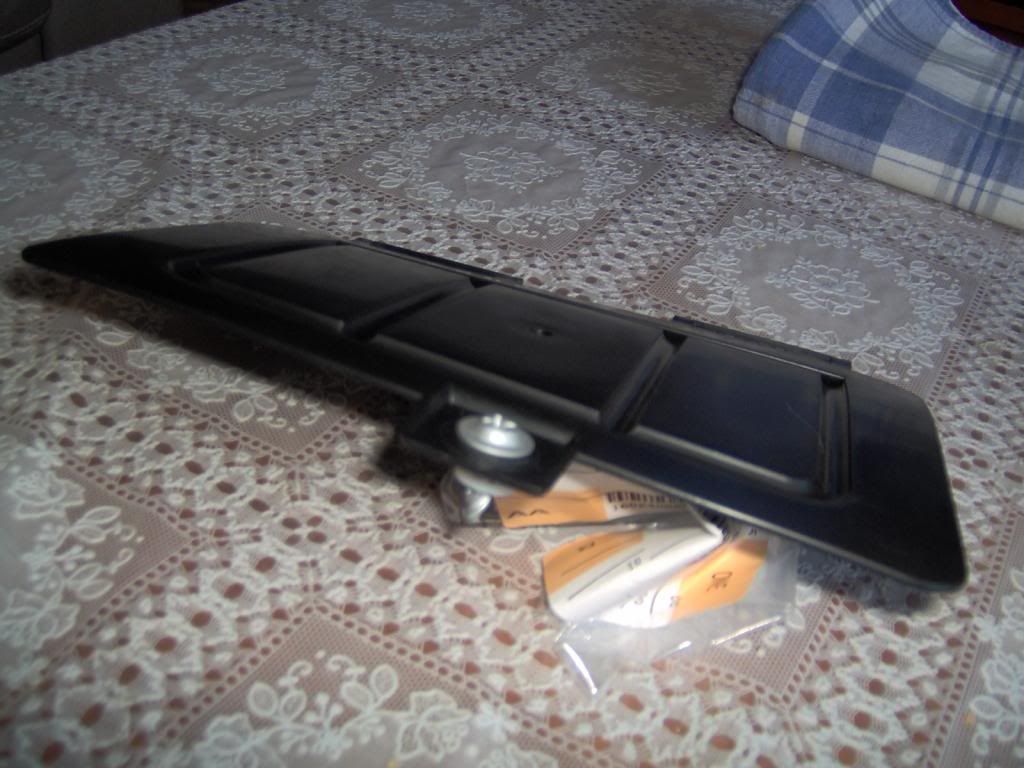

Bueno, pues unas fotos de la tapilla, para un cupé gasolina posterior a 2001, con cubre carter metálico posterior a 2001, aparece en el desglose de piezas de los diesel, no en los gasolina posteriores a 2001 pero les vale, ya que el cubre carter es el mismo:

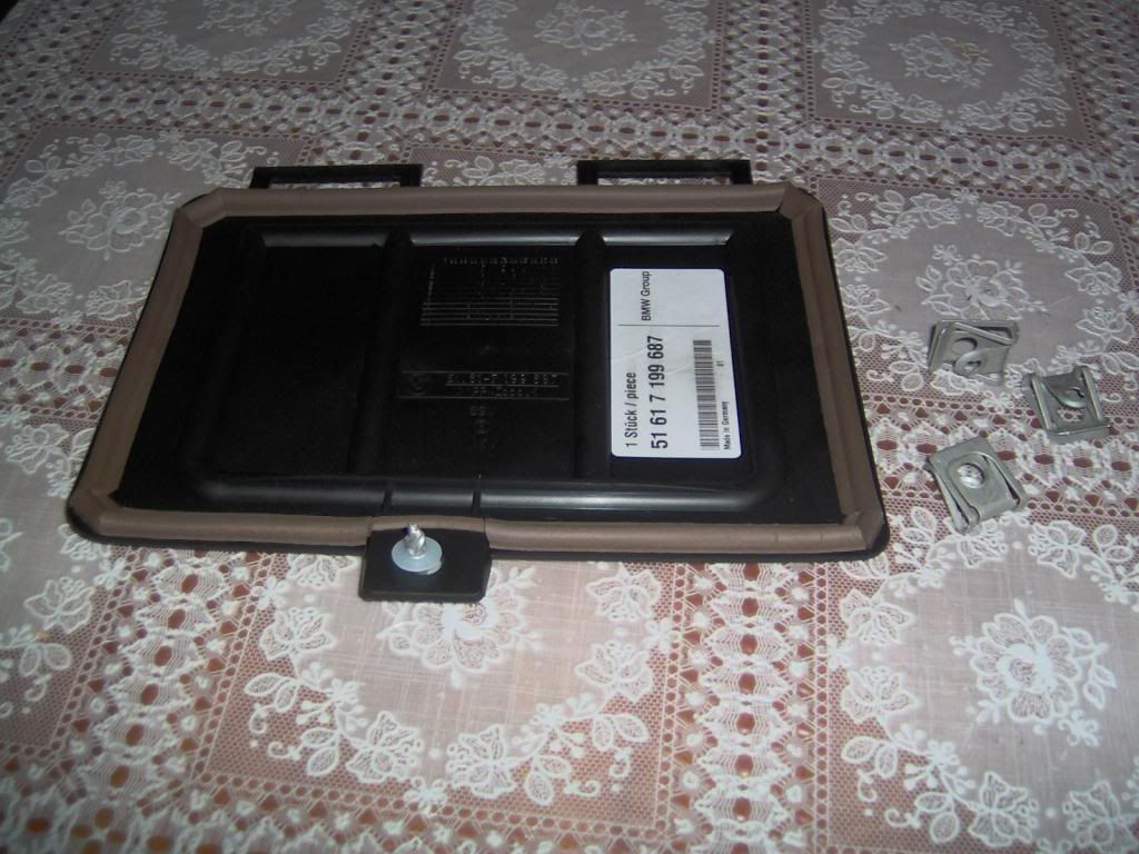

Ahora con el clip que vá en la Placa cubre carter, donde agarra el tornillo de la tapilla, y con el filo puesto para un mejor acople (también se vé la referencia):

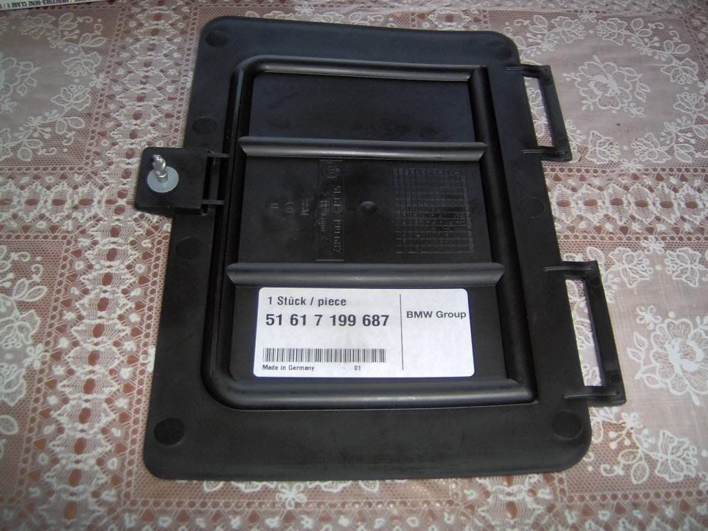

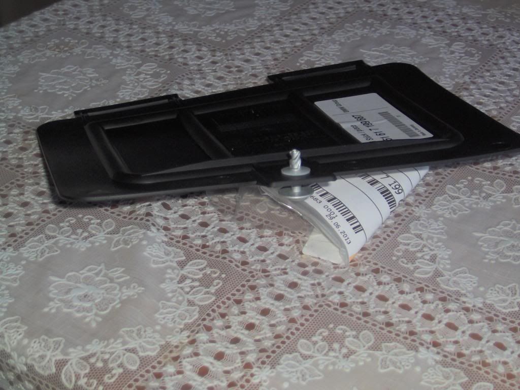

Otras dos fotos:
Mañana la monto en mi taller de confianza, con elevador, pondré unas fotillos del resultado...

El filo marrón se lo he puesto yo, el que se pone en las juntas para una mayor estanqueidad, y espero que el hueco no sea más grande, según las referencias debe de coincidir exacta...

La tapilla en el Conce sobre unos 6 euros, el clip que vá a la Placa 1 euro creo (he comprado 3), y la junta marrón es la que se vende para aislar ventanas, no recuerdo... no he podido ir al taller, necesito un elevador para meterme a gusto debajo del coche, a ver si pillo un bordillo o algo, con el gato no me fío...

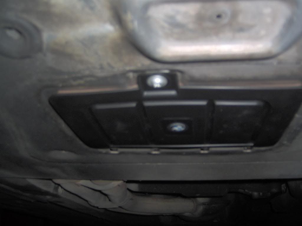

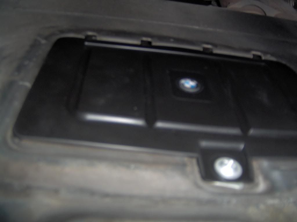

Es la misma tapa, son cuatro tomas, he bajado al garaje y ya está puesta, con el gato y unos tacos de madera he levantado el coche, puesto el click (no venía) en la Placa donde agarra el tornillo, lo giro y llega a un punto donde se queda fijo, ambas piezas, Placa cubre carter y tapilla, queda perfecta, tamaño ideal. Las fotos que lo evidencian:
Listo, ya no está ese hueco ahí, como que le faltaba algo, encaje perfecto. Otra cosa más al bm...
