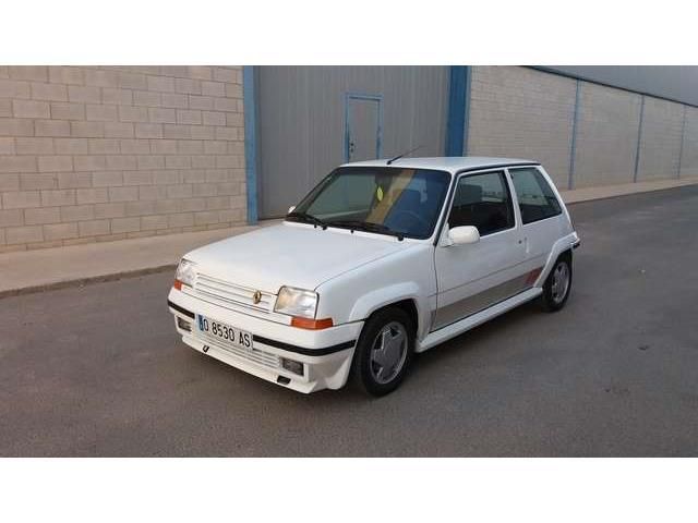

Duda De donde salió la "mala" fama de los R5 Copa Turbo ??
Alvaris
De donde salió la fama de los R5 Copa Turbo???
nunca he cogido ninguno, y me ha entrado la curiosidad. Evidentemente, ya casi no se ven por ahí, pero hace 25-30-35 años eran de lo más habitual, ganándose una fama por entonces de coche peligroso porque parece ser que hubo multitud de accidentes. Sus cifras de potencia, a priori no asustan, 120cv, pero su fama de "leñero" perdura con el tiempo.
Se decía de todo: que si el turbo iba por revoluciones, que si corría mucho, que si lo compraban los locos,etc..... pero no se cuánto hay de realidad en ello.
Ahora están muy revalorizados, cuando conozco yo gente que los compró por 60.000ptas
Los que los habéis tenido/conducido, qué opináis?

creo recordar, por la experiencia de un conocido, que el motivo de que fuese una bomba era porque la potencia entraba "de golpe".
Si a eso le sumas el poco peso del coche, más la inexperiencia del conductor (que reducía de marcha sin frenar previamente), puedes imagianrte el resultado: accidente seguro.
Ilustro con un ej: iban en 4ª, reducían sin frenar, entraba el turbo a saco, el coche sale disparado (en plena curva). Resultado: ost*ón del 15

El tema del turbo era el momento de máximo soplado. Si ibas lanzado, acelerando, había un momento en el que ya tenías que empezar a frenar para meterte y era cuando el turbo soplaba a máxima presión.

El turbo no "saltaba" al reducir.
El problema es que el coche pesaba poco y entregaba la potencia de golpe, andaban como cohetes...y lo que dice Guancho, teníamos unas carreteras fantásticas y más de la mitad de los dueños todavía no tenían las muelas del juicio.

El problema no era el salto ni reducir, era el retardo. Era propio de los turbos de la época que no tenían geometría variable de los álabes ni gestión electrónica de accionamiento, como van teniendo ahora.

Ya está explicado de sobra. Por el soplado del turbo no moría nadie. Aunque hay que reconocer que parecían volar porque eran cuatro latas y un turbo gordo que entraba de golpe sin tantos filtros como ahora. Ya si le unes a la ecuación que era un coche pequeño, con su batalla cortita pues intentabas ir en curvas a toda leche y era “nervioso”. No era difícil que escapase de atrás un 5 jugando con el acelerador y el peso del coche. Buenos recuerdos tengo de ese Renault.

Los turbos entraban descontrolados porque hablamos de coches de los primeros 80 y la electrónica entonces...
El peso lo hacía equivalente (peso/potencia) a una berlina actual de 200-250 caballos con 1600 kilos, por poner un ejemplo. Es decir, andaba bien. El problema era la ausencia de cualquier tipo de control (esto se hacía extensivo, a menudo, a los "pilotos"), una dirección de la época, unas carreteras de la época y, en este modelo de manera especial, unos frenos que no estaban a la altura de las pretensiones.

Bueno y lamgeometria de la dirección. Con el turbo soplando a tope tenías que tener cuidado de cómo movías el volante porque te podías correr un carril en un pestañeo. Tal vez por eso se fue creciendo su fama.
Pero es algo que le pasaba a cualquier bicho potente y delantera si vas en la zona de “Max power” y no agarras bien el volante. Un pequeño giro del mismo y la ruedas arrastran hacia ese lado. Algún suspiro me lleve yo con el xr3i haciendo el gamba por ese motivo. :guiño:

Y no olvidemos el tema llantas y neumáticos. Solían ser de 13 pulgadas y medidas de 195 en el mejor de los casos. Las pérdidas de tracción eran....una constante, unido a una batalla corta que, en caso de deslizamiento, eran muy difíciles de controlar. Un ejemplo de coche peligroso era el Fiesta turbo...en el que frenar en apoyo era una visita al campo asegurada...

Lógicamente si el turbo funciona con los gases de escape, no entrará en una reducción, pero y si reduces haciendo punta-tacón? Sí que entraría, no? en un momento en que no quieres que entre. El punta-tacón se usaba más antes, que era todo más tosco. Quizá por esto sí fue real la sensación de que entraba el turbo a mitad de la curva, no por lag sino por el punta-tacón. Pregunto desde la ignorancia.

Yo nunca he entendido eso de se enchufaba el turbo y salía disparado...
Saldría disparado si aceleras... ¿desde cuándo un turbo es capaz de mover un motor?
Su principio de funcionamiento es que la turbina es movida por los gases de escape y esta mueve al compresor, que comprime aire hacia la cámara de combustión.
A no ser que el R5 fuese la máquina termodinámica perfecta con un 100% de rendimiento...
En resumen, si no le metes gasofa eso no anda...
El problema era que andaba más que frenaba y junto a las cabecillas que habría...

Eso era mitos y leyendas de entrarle el turbo al reducir nada de nada por lo menos en los gt,s.decian que el los copa el turbo funcionaba de otra manera pero. No sé decirte , creo que se llamaban copa turbo y los modernos gt turbo habia uno muy característico que era los Alain órelle o algo así , solo se vendían en Francia eran algo exclusivo ..

Bulo total.
El bulo original era sobre el R5 Alpine Turbo el primero que decian que se activaba el turbo al reducir (mentira) y basicamente era porque no retenia (freno motor) nada, simplemente por eso. En el GT Turbo siguio el bulo pero arreglaron para que tuviera mejor freno motor pero tampoco es una maravilla.

Es lo que comento, si haces punta-tacón en plena reducción, sí que aceleras y entraría turbo, no? de ahí podría venir la leyenda.
chatoBMW
Bulo total.
Yo tengo uno(Alpine) y retiene bastante
