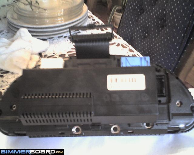

Si tienes un E39 con fecha de producción anterior a septiembre del 1997 y tienes que sustituir este cuadro, Felicidades!!
Lo único que tienes que hacer es encontrar un donante es decir otro cuadro anterior al 9/97 (se sobre entiende mismo modelo) al quitar tu cuadro veras que tiene esta caja negra adosada en la parte posterior
Asi que desconectamos el cable de conexion y separamos la pieza nº 2
Esta es la pieza nº 2 suelta del resto del cuadro
Mirar donde van los conectores AZUL y BLANCO
Pues bien dicha pieza es la encargada de guardar nuestros datos.
Los cuadros a los que me refiero se pueden sustituir, sin tener que
reprogramar, sin perder los valores de kilometraje y sin pasar por el conce obligatoriamente.
Solo basta con colocar nuestra vieja pieza nº 2 en el nuevo cuadro y a correr!
