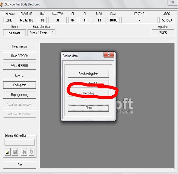

Después hay que activar la función con el BMW Scanner de la siguiente forma:
Seleccionamos el modulo ZKE
Seleccionamos "coding data"
Seleccionamos "recoding"
Activamos la pestaña "close rear windows"
Y le damos a "write"
Y ya está.
