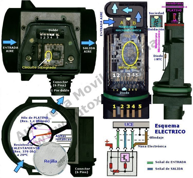

Antes de desacoplar el CONECTOR de 5 ó 6 Pins del Caudalímetro, conviene dejar transcurrir unos 30 seg para evitar que durante el Calentamiento PIROMÉTRICO a unos 1.000ºC del Filamento Térmico (Hilo PLATINO ó MEMBRANA), no se deteriore el Circuíto Integrado de la ECU ó Caudalímetro.
Después de desacoplar el CONECTOR de los 5 ó 6 Pins, es importante controlar la eficacia del acoplamiento de estas conexiones y a continuación:
1º.- Se controlará la CONTINUIDAD de los cables desde el CONECTOR hasta la ECU y deben revisarse las conexiones de los Pins por si están corroídos o sulfatados (oxidación del Cobre) verificando que la Caída de Tensión entre TERMINALES entre los DOS lados del Cable sea inferior a 100 mV medidos en el MULTÍMETRO en (DC, escala V-200m) en el caso del Cable de Tensión Alimentación del Caudalímetro y para el resto de Cables en (DC, escala 200 W) deben dar perfecta continuidad. Dicha comprobación se hace observando el Color o Colores de los Cables que salen del CONECTOR y que llegan a la ECU.
2º.- Los 5 Cables que llegan al Caudalímetro van a corresponderse según el esquema superior: Positivo (+) ó (15) protegido por un Fusible, Otro cable será de Masa, Dos Cables con señales de ENTRADA para el Caudalímetro que se corresponden con la Resistencia de ajuste del Potenciómetro CO y Masa, y el quinto Cable es para la SALIDA indicadora de la CANTIDAD de Aire que mide el Caudalímetro.
En algunos Modelos de Coches los Cables van protegidos mediante APANTALLADO para reducir interferencias propias del funcionamiento del motor.
3º.- No conociendo el diseño del circuíto interno del Caudalímetro, es interesante comprobar con un Multímetro de calidad, la RESISTENCIA que existe entre los distintos Pins, por ejemplo: 1 y 2 = 4.300 W...1 y 4 = 18.300 W...2 y 3 = 0 W...2 y 4 = 20.800 W...3 y 4 = 370 W, etc., y de esta manera, se sabe cuales van a ser los CABLES encargados de transmitir valores de Resistencia a la UCE ya que la ELEVADA Resistencia interna es para DISMINUIR la Intensidad de Corriente que CIRCULE por el Circuíto (máx. 2 ó 3 mA).
La Resistencia interna de los circuítos de ENTRADA hacia el Caudalímetro y los respectivos Circuítos internos de la ECU van a comportarse como DIVISORES de TENSIÓN por lo que es muy importante verificar la perfecta CONTINUIDAD de los CONECTORES.
Nota: Haciendo las comprobaciones con un Multímetro de BAJA calidad (sin protección), se corre el riesgo de DETERIORAR los Integrados del Caudalímetro o de la ECU porque pueden generar Intensidades elevadas en los circuítos debido a la Tensión de la Pila (9 Voltios).

El Circuíto Electrónico del Medidor de la Masa de Aire dispone de una Resistencia de Calentamiento y un Filamento Térmico (Hilo fino de PLATINO de unos 0,07 mm ó MEMBRANA MICROMECÁNICA) que generará una TENSIÓN en función de la MASA del AIRE (caudal) que circule por por el tubo de aspiración de Admisión, de acuerdo con las condiciones de carga del motor.
La corriente que circula por la Resistencia de CALENTAMIENTO (en cada instante), la regula un Circuíto Electrónico similar a los definidos anteriormente, de tal manera, que mantenga constante la DIFERENCIA de temperaturas entre el Filamento Térmico (Hilo de Platino ó Membrana) y el Caudal de Aire, para conseguir mantener una DIFERENCIA de Temperatura de unos 150ºC por encima del valor de la Temperatura del AIRE que circula en cada momento.
Funcionamiento:
La MASA de Aire se calcula por MEDICIÓN de corriente que circula a través de la Resistencia del Hilo PLATINO ó MEMBRANA, y en base a este principio de medición se compensan las fluctuaciones de Presión y Temperatura del Aire.
El Hilo de Platino trabaja siempre recibiendo una sobretemperatura de 150ºC constantes (u otro valor de diseño) que la MANTIENE el Circuíto Integrado del Caudalímetro; y de esta manera, segun la Cantidad de AIRE que circule, enfriará más o menos la RESISTENCIA del PLATINO, haciendo que varie la TENSIÓN que se envía a la UCE y que será proporcional a la Masa de Aire.
Deben evitarse TURBULENCIAS del Caudal de Aire en el lugar de la medición por lo que si llegan elementos extraños a la Rejilla del Caudalímetro es por DEFICIENTE mantenimiento del Filtro de Aire (ver imágen anterior Circuítos).
Si se ENSUCIA el Hilo Platino ó Membrana, se FALSEA la señal de TENSIÓN de salida hacia la ECU, y por tanto, al APAGAR el motor, la ECU debiera enviar una Tensión durante 1 seg. hacia el Platino para conseguir un caldeamiento eléctrico de unos 1.000ºC como limpieza pirolítica por lo que NO SE PUEDE desconectar el Caudalímetro hasta pasados 30 seg. de APAGADO el motor.
Si deseamos LIMPIAR el Hilo Platino ó Membrana, lo haremos con Agua HIRVIENDO con ayuda de un Pincel y exenta de Cloro ó Jabones ya que éstos atacan al Platino volviendolo quebradizo.

En la imagen superior se exponen DOS Caudalímetros (A) y (B) pertenecientes a distintas Marcas de Coches. Más abajo se presenta el dibujo del Caudalímetro (A) y dos CIRCUÍTOS eléctricos que solo indican de donde SALEN y a donde LLEGAN los CABLES. El (A) es de Hilo de Platino y el (B) de Membrana.
En los trabajos de Taller es muy importante verificar la CONTINUIDAD de los Cables, y esto es muy sencillo de hacer ya que por el COLOR de los Cables es de fácil comprobación con un Multímetro la SALIDA de un Cable del Caudalímetro y la ENTRADA de ese Cable en la ECU.
En todo caso, también habrá un Cable con Positivo (+) y otro Cable con Negativo (-) de fácil verificación. Lo que resulta más complejo, es el análisis de los Circuítos Internos de los CAUDALÍMETROS, representándose un esquema en la parte inferior izquierda cuya sencilla descripción de componentes son insuficientes para conocer el funcionamiento, y la representación del esquema de la derecha en dónde se describe un Circuíto de CORRECCION DE LINEALIDAD DE UN TERMISTOR cuyo funcionamiento es el siguiente:

El DIODO ó NTC (B) del Caudalímetro suele ser DIODO RECTIFICADOR "1N4148", 1N4001... 1N4002... 1N4003, etc., ó una Resistencia NTC de 2KW a temperatura ambiente normal. Los Números y Letras definen los DIODOS según los distintos Códigos Normalizados y que en el Sistema Americano JEDEC la primera cifra (1) indica EL NÚMERO DE UNIONES y que en los Diodos es "1", en los Transistores serán "2", etc; y la "N" identifica el material usado y que en este caso se refiere al SILICIO, siendo el resto de números una SECUENCIA ALFANUMERICA DE SERIE (en Europa se utiliza el Código PROELECTRON y en Japón el JIS)... y, ¿que sucede cuando trabaja el Diodo?... Cuando está en conducción, cae en él una Tensión de 0,6 Voltios pero si se mide con un Multímetro de precisión se observará que son 0,58v (y se suele llamar Tensión directa), y mientras no se alcanza este valor, el Diodo no conduce.
El resto de la Tensión aplicada caerá en la RESISTENCIA que se colocará EN SERIE para evitar que el Diodo se QUEME y se DESTRUYA ya que al ser equivalente a un Cortocircuíto, la corriente será muy grande y, en el caso que nos ocupa, se refiere a la RESISTENCIA INTERNA del Circuíto del Caudalímetro... Según se mida entre los Pines la Resistencia de los CIRCUÍTOS INTERNOS del Caudalímetro puede calcularse la INTENSIDAD que circula por ellos (unos pocos miliamperios), y en caso de falta de destreza en cálculos debe acudirse a los CURSOS relativos a la teoría de la Electricidad y Electrónica.
