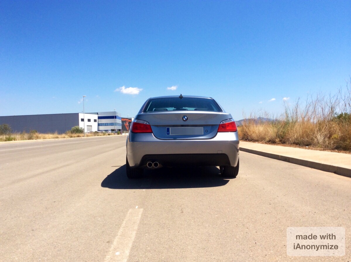

    Llevaba algún tiempo queriendo compartir en el foro las últimas mejoras hechas al coche, por falta de tiempo no he podido hacerlo antes.
    Vayamos por partes.
    Exterior:
    Como algunos ya conocéis la combinación que llevo es Pack M con las llantas 128 en 19". La última mejora, ha sido pasar de faros delanteros halógenos Pre a LCI. También sustituí los intermitentes por intermitentes de leds.
    Fotos:
    Hace algún tiempo sustituí la cola simple del 520 por una cola doble cromada y matrículas acrílicas:
    Xenón:
    Detrás monté hace un tiempo los de leds. Además, he montado las luces de matrícula en led:
    Apartado Multimedia:
    He instalado un interface multimedia, al cual he acoplado una entrada para el IPhone y una cámara de marcha atrás. Me permite ver por la pantalla del salpicadero, lo mismo que aparece en la pantalla del IPhone, con lo cual puedo utilizar el navegador, ver vídeos, escuchar música, consultar internet, apps, etc... La conexión para el IPhone sale por el cenicero, donde el teléfono acopla perfecto y cuando se retira se cierra el cenicero y no queda ni rastro. Mientras se utiliza, además el teléfono también se carga. Hay muchas apps que te permiten funciones para el coche de lo más variado, para música llevo una específicamente concebida para coche, que se controla con un solo dedo, sin desviar la vista de la carretera, muy practica.
    Fotos:
    Algunos detalles más:
    Luces interiores todas en led blanco:
    Volante tapizado tricolor:
    Fuelle del cambio con costura tricolor:
    Codificaciones:
    He aprovechado para hacer algunas codificaciones, que son:
    Velocidad digital en el cuadro.
    Xenón de luz de bienvenida.
    Espejo derecho baja para aparcar.
    Luces traseras se encienden sólo las barras.
    Plegado de los retrovisores al cerrar con la llave.
    Apertura de los retrovisores al abrir con la llave.
    Como quería renovar una de las dos llaves, compré la carcasa y llave nueva:
    De momento esto es todo, no se sí me dejo algo.
    Espero que el post le pueda servir de inspiración a aquellos que estaban pensando en hacer alguna de todas estas cosas. En cualquier caso, espero que os guste.
