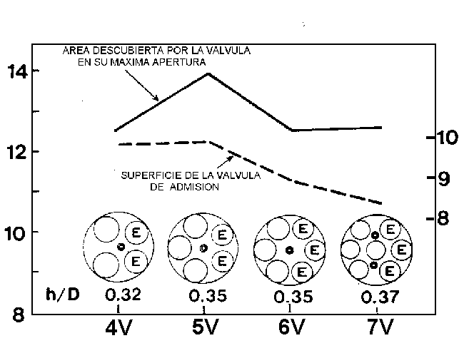

    Mirad qué interesante, y tiene sus años... recuerdo haberlo leído para intentar entender por qué mi Golf GTI IV (20V + turbo) era tan soso (comparado con el "simple" 16V de Opel que tuve apenas dos años antes) ... el papel lo aguanta todo.
    https://www.km77.com/tecnica/motor/5valvulas/texto.asp
    otorre, ferrom333, nebur y otra persona les gusta esto.

    El tuyo era 150 o 180 ?
    En el caso del 1.8 t .. se podría decir que es soso porque el fabricante quiere , no es atmosférico , con lo cual tiene mucho con que jugar.
    El bloque en si aguanta la de Dios es Cristo.
    El 18. 20v ya es otra historia , a pesar de la distribución y admisión variables etc etc. . es una zarriedad (a sechs seguramente le gustaría , bueno no , que le faltan pistones ) , a parte de gastar más que el propio turbo .
    Ya cuando fue subiendo a 225 caballos ,no iba tan mal la cosa ..
    Tú tienes o tuviste otro en un TT no ? Si mal lo tengo entendido.

    ningun motor de 16v va a tener mas bajos que un 8v, de hecho la mayoria de la gente que tiene un motor de 16valvulas le da reparo ponerlo a mas de 6000rpm de hecho muchos 16 valvulas apenas pasan de 6500. lo cual es contradictorio. para andar a menos de 5000 te quedas con un 8v.
    un 16v puede tener bajos si tiene distribución variable pero un 8v con distribución variable tendra mas.
    hay muchas formas de diseñar motores de 8v pero pocas de diseñar un 16v. por eso es mas facil diseñar un 8v mal diseñado.
    el limite de potencia práctico para un motor tipo racing/rally de 1.6 litros es de 215cv y el limite para algo similar en 16v serian sobre 230cv o algo mas. es facil pensar que vas a pillar un 16v y sacarle 240cv lo cual es muy difícil, en la mayoria de casos hasta las 7500rpm el 8v sobrepasa al 16v y estamos hablando de motores de rally que darian sobre 8000 quizas el 16v un poco mas. (motores tradicióles sin distribución variables, y sin turbo). tampoco estoy hablando de motores 100*100 racing como la serie P de bmw.
    muy subestimados los 8valvulas. y no lo digo yo lo dicen los libros que yo he leido

    Hay que tener en cuenta como afecta todo eso al fujo de aire, la energia del aire, y la posterior llama de la combustion.
    en la practica una culata hemisferia de 2v tiene la valvula mas grande posible, ademas tiene una forma redandeada en la camara que facilita la entrada de aire al maximo. razon de su exito desde los años sesenta en el mundo del drag. donde se busca potencia bruta. el resto son todo desventajas, parte del aire se va por el tubo de escape, el aire lleva poca energia y turbolencia.
    Ahora os motores hemi son casi siempre semi-hemi no son esfericos del todo. de hecho alfa romeo tiene motores semi-hemi y el famoso lacia delta integrales era semi-hemi y los 16v no conseguian batirlos en la epoca

    Mas bajos, seguramente no. En el caso del 8v y 16v de opel, las graficas en bajos prácticamente eran superpuestas, algo que era completamente poco habitual en cualquier otra mecánica, y en medios ya se despegaba el 16v, por eso forjó aquella fama, por que empujaba en bajos como un 8v y tenia unos medios demoledores.

    Yo tengo una prueba de la gama Golf GTI Mk2 a principios de los 90 y se desmentía en las curvas de potencia que el 8 válvulas fuese más potente en baja que el 16v. Eran casi clavados y si el 8v obtenia alguna ventaja era marginal y en una banda de regímenes muy estrecha. Luego hacia ñas 3500 rpm el 16v empezaba a despegar y dejaba al 8 v en bragas a partir de 5000.
    Lo que pasa que el 16v era tan brillante en alta que en baja, por contraste, parecía lento..
    Yo que tuve un 8v 15 años y anduve unas cuantas veces con 16v siempre dije que el motor del 16v, a pesar de su mala fama, tenía un nervio y una mala hostia que el otro no podía ni soñar, aparte de sonar mejor.
    Otra cosa es que los últimos 8v iban con inyección electrónica que era más fiable y resultaban muy equilibrados.

    en algunos motores los 16v sacan bajos como un 8v, desconozco como es el motor 8v de opel. pero imagino que no esta optimizado. muchos 8v no estan bien diseñados
