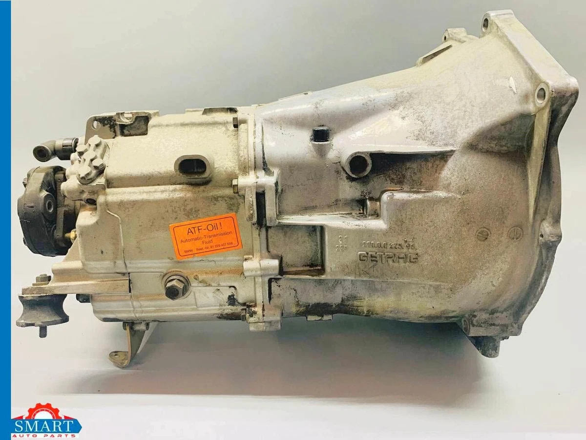

    Intenta buscar la etiqueta que indica si lleva ATF o MTF (puede cambiar según el año):
    Yo había consultado al concesionario con el bastidor y no acertaron. Lo que prevalece es lo que ponga en la caja.

    El mio es getrag 325i de 92 y etiqueta naranja atf , dexron 2 o 3 . Creo que yo le puse dexron 2.
    A Dancolo le gusta esto.

    Ok amigo, el tuyo lo tienes claro porque trae etiqueta, mi caja cambios por desgracia no.

    Hasta donde yo sé el ATF (Automatic Transmissions Fluid) generalmente suele ser más fino que el MTF (Manual Transmissions Fluid), lo que suele ayudar con la sensación de suavidad del cambio de marchas y en climas de temperaturas bajas. En cambio el MTF suele ser más denso y mantiene mejor esa propiedad cuando se calienta mucho, ideal cuando se hace trabajar mucho a la caja.
    He leído a mucha gente que incluso los mezcla para intentar alcanzar el punto dulce entre la buena lubricación a altas temperaturas/rpm (MTF) y una buena sensación en el cambio de marchas (ATF).
