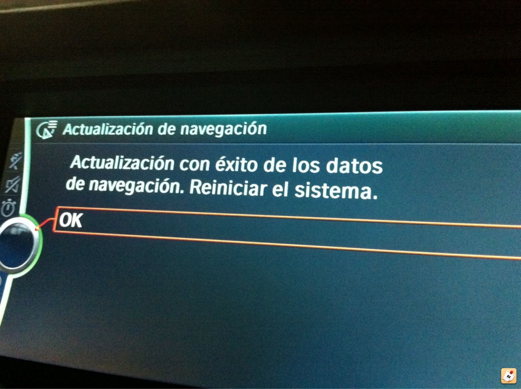

    Destacar que después de actualizar consulto la versión de la navegación y no pone nada. Antes salía que llevaba la 2011 premium europe y ahora nada.

    A mi me pasó lo mismo, pero apagué y encendí el contacto y apareció la versión.

    Pues si. Con el descanso nocturno se ha apañado. Ya sale la versión de la navegación.

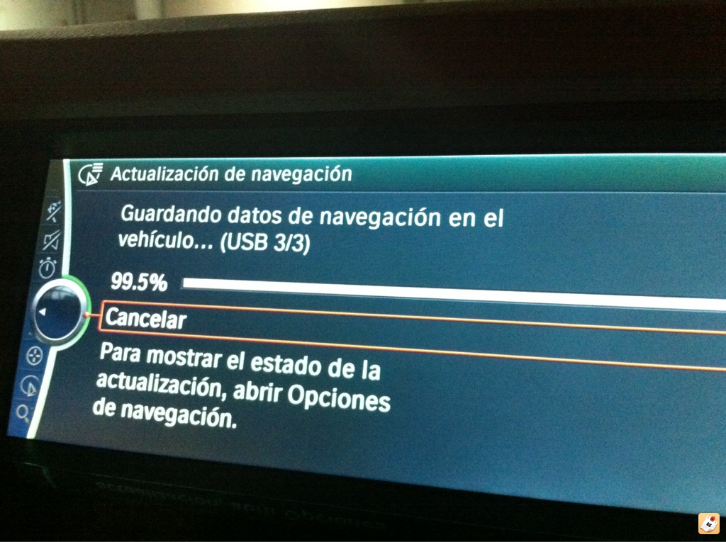

    Buenas tardes, estoy intentando actualizar mi navegador, según vuestras indicaciones. Nada mas meter el usb1 me sale lo que pone la foto. Y no deja continuar. Me podéis ayudar?[​IMG]

    Compañero, te copio las instrucciones:
    You can use a 32 GB or larger FAT32 formatted USB stick to install this update.
    USB Instructions:
    1. Use WinRAR (or compatible archiver) to extract Europe_PREMIUM_2014-1.part01.rar, it will auto-extract all of the parts of the archive automatically.
    2. You will be left with three folders called USB1, USB2 and USB3 and Instructions.txt (this file)
    3. Copy all three folders to your 32gb USB stick
    4. Move the file/folder found in the USB1 directory (config.nfm and pkgdb) on the root of the USB drive
    5. Insert the USB stick into the USB port in the Glovebox (the center console will NOT work)
    6. Follow the onscreen prompts, it will prompt for the FSC code (see below for information on getting an FSC code)
    7. The update will begin to load
    8. When it prompts for the second USB, remove the USB stick, reconnect to your computer and delete config.nfm and pkgdb from the root of the drive
    9. Move the file/folder found in the USB2 directory (config.nfm and pkgdb) on the root of the USB drive
    10. Reinsert USB into the glovebox and allow it to continue updating
    11. When it asks for the third USB, repeat steps 8-10 but use the USB3 folder
    12. Wait for it to finish loading the data and you're done!
    Pasos a revisar:
    1.- Que el programa que utilizas para las descargas no te haya dado algún error en la descarga del archivo EUROPE PREMIUM 2014-1
    2.- Que estés utilizando correctamente el USB que toca (1, no 2 o 3).
    3.- Que hayas puesto en el directorio RAIZ, NO dentro de carpeta alguna, los archivos "config.nfm" y la carpeta "pkgdb".
