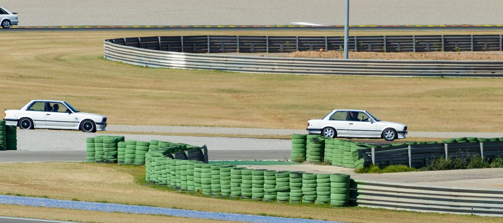

    RODANDO EN EL CIRCUITO DE CHESTE ... ELEGANCIA SUMMUM
    En esta ocasión en lugar de las BBS calza unas stilyng 10, con semislicks delante y pilot sport detras mas adecuadas para el evento y no castigar las ruedas de "paseo"
    En cuanto al funcionamiento perfecto !!! las suspensiones koni con los muelles HR de lujo y la efectividad de los neumáticos delanteros semis espectacular y el autoblocante es lo mejor que se le puede montar a un BMW
