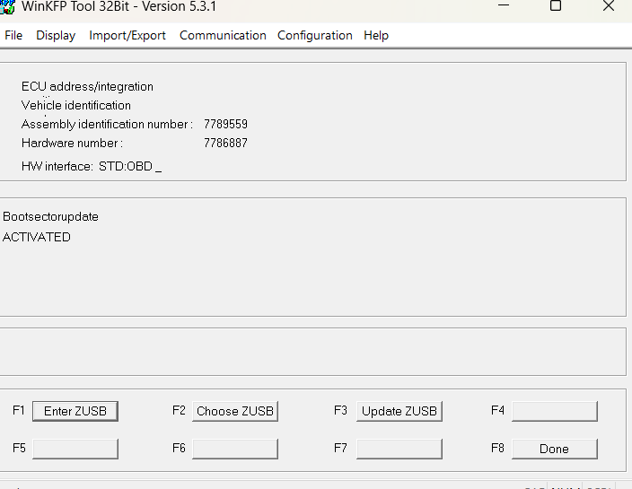

Hola foreros os expongo el problema al intentar actualizar la ecu de la dde a traves de winkfp las versiones de hardware "de fabrica" y de programacion me aparecen intercambiadas es decir mi coche de fabrica lleva la version "7786887" y me aparece como la version a programar y la que necesito programar me aparece como de fabrica "7789559"¡¡¡¡Algun fallo de carpetas???A alguien mas le paso?

No son lo mismo la referencia de hardware que la de Assembly. El hardware es, por así decirlo, la DDE "virgen". El assembly es la referencia de la DDE ya programada. Por eso quizás te lías.

@kadaver en primer lugar muchas gracias por la respuesta...entonces entiendo que estaba bien configurado? la dde de mi coche de "fabrica" segun realoem es 7786887 y la version que yo quiero programar es la 7789559 segun imagen seria correcto...ahora entonces tendre que investigar cual es el error que me arroja winkpf ( error 704 error on determinig ZB number )por eso supuse que los interpretaba al reves...podria pedirte un favor? dispones de WINKFP?Podrias decirme si te sale alguna actualizacion de ecu al poner la ZB number de fabrica? ( 7786887 )es que a mi me aparece que no hay actualizacion disponible cuando el propio TIS te indica varias actualizaciones posteriores....he probado varios Daten y en todos me dice no haber actualizacion...podrias probar tu para descartar que me falte algun archivo en las carpetas de las ecu??:amo2::amo2:

Te lo puedo mirar, pero dime qué carrocería es para verlo en los daten adecuados.

Te respondo porque me han pasado los daten 67.
En la lista de DDE 3.0 que tengo la primera que me sale en lista es 7787652 y la última es la 7794719. Entre ellas está la 7789559 que mencionas.
Mi pregunta es: ¿Has intentado hacer directamente:
Confort Mode->
Update ZUSB->
Seleccionas DDE3.0 (y detectará automáticamente cuál tienes y a cual puede actualizar)->
Metes tu VIN->
Done->
Prog ZB.Update?
