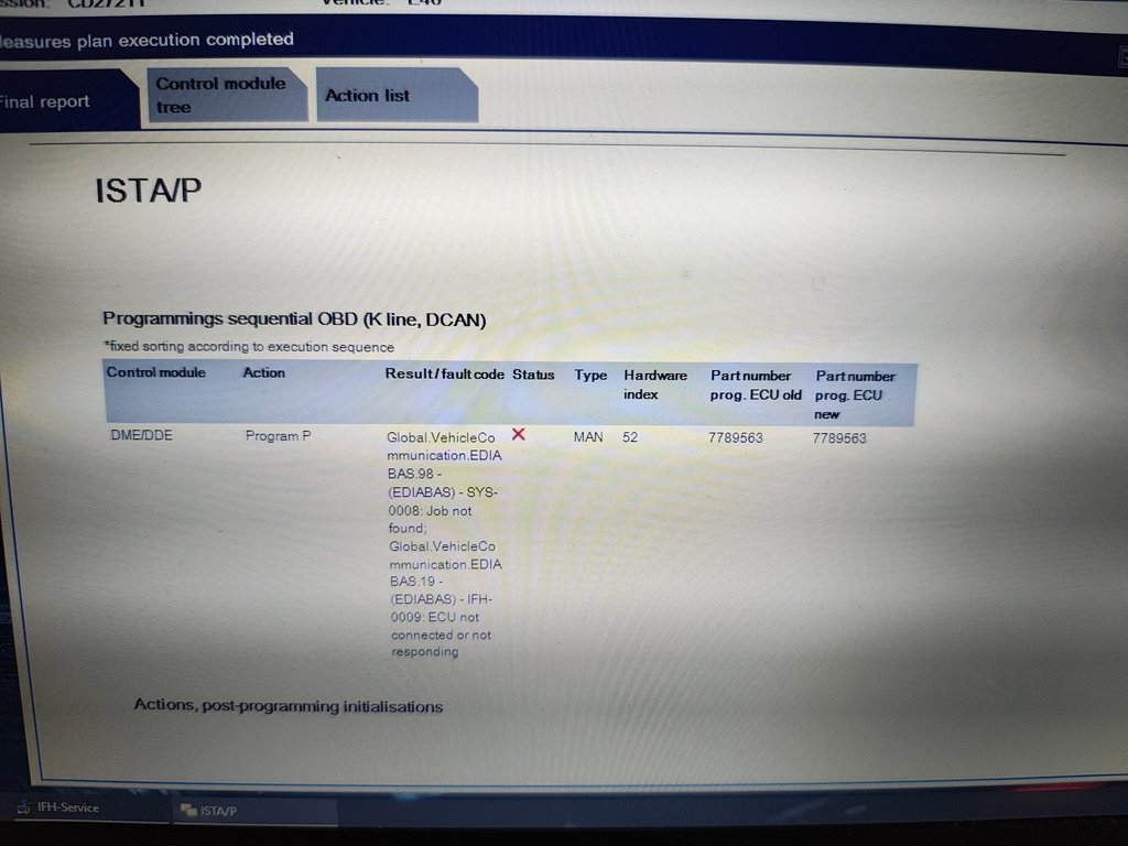

Buenas tardes.
Escribo ya que necesito apelar a sus conocimientos y ayuda con el problema que me aconteció en el día de ayer.
Paso a comentarles: estaba realizando un escaneo en el coche y tenía unos errores en el shadow y ví que habían módulos que estaban desactualizados, hasta ahí bien, el coche iba, no había problemas.
Abro el ISTA/P y fijándome cuales eran los que estaban por actualizar marco el plan de medidas y a esto manda a actualizar todos los módulos, ahí el miedo se me vino al cuerpo, pero empezaron a pasar los módulos y todos actualizaban sin falla, hasta que.....se pone a actualizar el DME/DDE, ahí comienza a actualizar, a los segundos da error, la aguja de temperatura se va a tope (el auto llevaba días apagado) y al dar arranque el coche traqueteaba, pero ya no arrancaba.

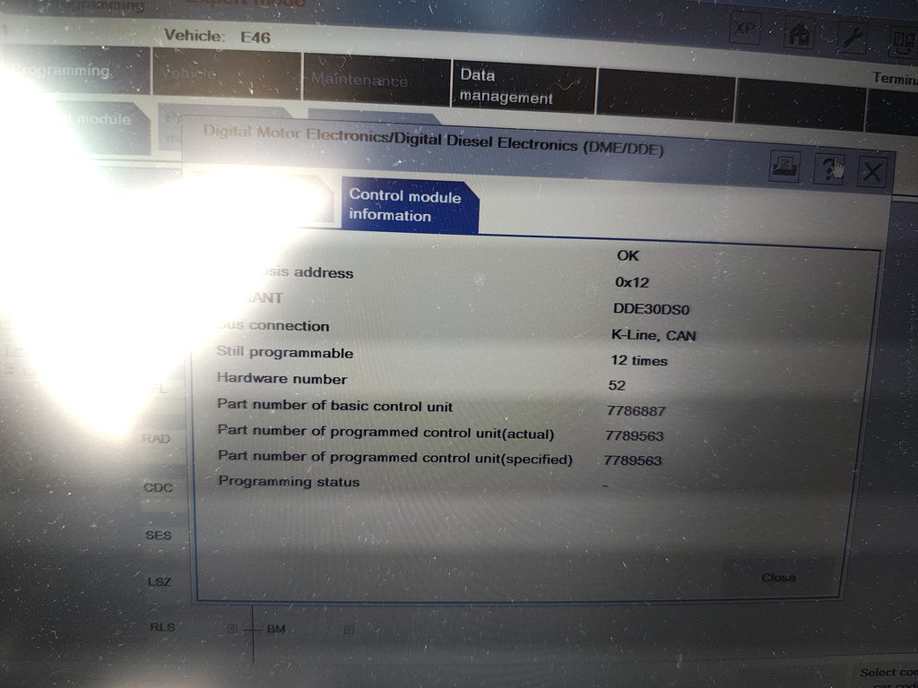

Ahí vuelvo a intentarlo, mismo error, le doy remplazar modulo para que hiciera el emparejamiento y lo hace con el EWS, inyectores, etc.
El problema es que ahora la ECU responde en forma parcial, me da VIN, kilometraje, número de pieza y hasta versión de SW, pero no comunica con los otros modulos y obviamente, no arranca.
Como último recurso le paso winkfp, selecciono mi DME y enseguida al querer arrancar el coding me da error datatransmission disturbed y no hubo forma.
Dejo imagenes de los erroress que tuve, quizás me puedan ayudar, estaría sumamente agradecido ya que no tengo los recursos para comprar una ECU nueva, con un EWS, llaves, ETC.

Bueno, por suerte no quedó como pisapapeles, sino que se dejó reescribir y el auto encendió en menos de 5 minutos.
Ahora el tema que tengo, es que todo va bien, pero por ejemplo ISTA/D no trae el chasis del coche, sino que me pide ponerlo en forma manual; por lo que leí es un tema de las GM, SA y VN ya que NCS tampoco trae los datos del auto, chasis, ecu, etc.
Si alguien conoce algo del tema agradezco un montón la ayuda.
