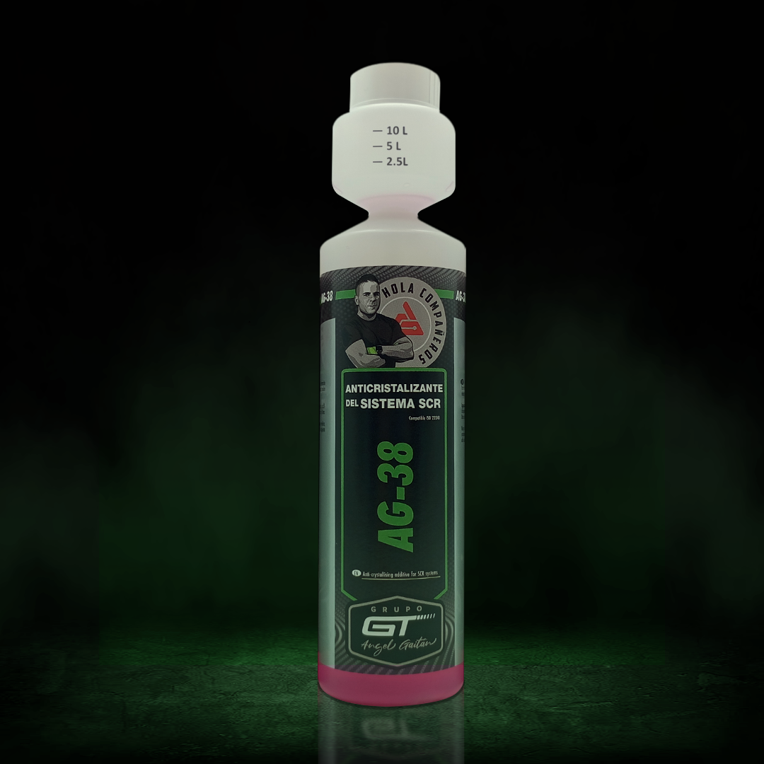

Siguiendo con el tema.
Le echáis algún anticristalizante al rellenar?
Usáis AdBlue de gasolinera (Repsol, BP...) o preferís de garrafa, tipo ClearNOx o Urenox?
Algunos AdBlue como el de ClearNOx llevan el aditivo incorporado y por lo que he leído la gente los pone bastante bien. Mejor eso que echar el AdBlue y luego el anticristalizante?
He visto vídeos del AG-38, del Rompetochos, del Bnzrace...
El caso es saber si con el "BMW S1 120dA M Sport" este tema del AdBlue va a ser algo que a la larga me haga renegar.
El caso es saber si con el "BMW S1 120dA M Sport" este tema del AdBlue va a ser algo que a la larga me haga recordar la gasolina. jeje.
Años y años -7, mas de los que me gustaría- repostando AdBlue de Repsol en surtidor y sin problema.
No tengo pensado cambiar mi hoja de ruta, ni echar ningún anticristalizante de ningún tontuber.
En el taller también reparamos pocos sistemas AdBlue de BMW, en VAG es otro tema.
