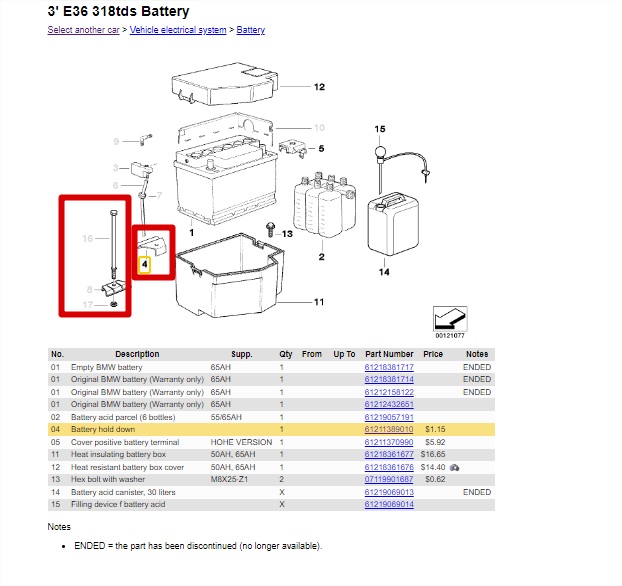

Buenas tardes amigos. En breve tocará pasar la itv al compact. Aunque ya la he pasado varias veces y nunca me dijeron nada, me acabo de percatar que la batería esta libre en su bandeja es decir no tiene ningún tipo de elemento mecánico que la fije. Yendo al REALOEM veo que si hay una especie de abrazadera para fijarla:
Entiendo que los elementos que necesito son el 8 y el 16 o haría falta también el 4? cómo va sujeta la batería con esta placa?
Mil gracias
Mil gracias
Necesitas la pieza 8, el tornillo 16 y la 17
