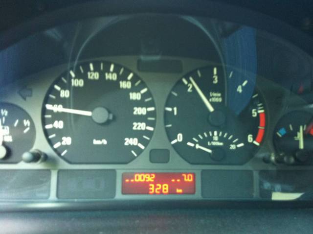

    Cuando le metas un poco de caña al coche podrías chequear la temperatura del motor ahora que esta todo mas recubierto?
    Seria un dato interesante a tener en cuenta.

    Ya se como se hace,( chequear temperatura) luego cuelgo fotos del resultado..
    Llave posición 0, dejamos pulsado botón izquierdo cuadro y llave pos. 1, botón izquierdo hasta test 19, botón izquierdo para habilitar menus, y de nuevo izquierdo hasta test 7, el resultado es la temperatura del agua anticongelante del motor en ese momento.

    Temperatura: después de darle bastante caña máximo a alcanzado 92 grados que rápidamente pasaban a 89-88 grados, asi que parece que no se sobré calienta ni nada de eso..

    OK, buen dato.
