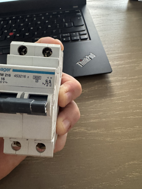

Acabo de ver el problema. Tienes la carcasa del cuadro derretida justo donde el diferencial. Blanco y en botella. :)

ostras!! es verdad! en la foto con la tapa se ve claramente.
Pues listo. El diferencial de 110 ha hecho PUFF... pues podría haber liado una gorda.
Leches!!!
Podría haber ocurrido un incendio, ¿no? o_O
Podrían haber pasado dos cosas:
1. El diferencial se derrite y sus contactos metálicos se funden haciendo una mejor conexión y posterior enfriado y no lo habrías notado, solo cuando derive, suene el relé interno para dispararlo y el diferencial no cortar.
2. Haberse calentado hasta niveles que prendan fuego por temperatura al diferencial y liarla parda. :LOL:
Antes de tocar nada, no estaría mal mandarles una foto de todo eso, como referencia, para decirles que, por culpa de un diferencial de 110v se podría haber producido un incendio, ya que la carcasa del cuadro está derretida del exceso de calor. A ver qué dicen, aunque claro está, que no te van a pagar nada ni te lo van a arreglar... :whistle:

Hola.
Pues he ido a cargar el coche y me he encontrado con el interruptor del diferencial bajado por lo que el punto de carga no va.
He intentado subirlo varias veces perno nada. En casa tenemos corriente eléctrica y no han saltado los fusibles.
La corriente eléctrica sale de mi cuadro de luces y en su recorrido, primero pasa por este interruptor, qué no está bajado:
Después continua el cable hasta llegar al punto de carga, donde está el otro cuadro o punto de electricidad con el otro diferencial.
Pues es en esta segunda caja, donde está el diferencial bajado y no hay manera de subirlo. Señalo con una flecha roja el interruptor que indico (la foto es antigua, por lo que está el interruptor subido)
¿Alguien me puede orientar sobre qué ha podido pasar y, sobretodo, cómo solucionarlo?
Reseteando el contador digital y aprovechando ese periodo de tiempo para que no llegue electricidad al diferencial, ¿podría subirlo? Igual es que no se rearma hasta que no deje de pasar electricidad. No sé.
Gracias
Lo mismo tienes el propio diferencial jodido . A veces se ponen tontos y no enganchan .
Es fácil de cambiar y no cuesta mucho .
Solo tienes que sacar los cables y volver a ponerlos igual en el nuevo , el diferencial sale de click .
Metele un alemán .
Edito .. respondía desde el primer post .
El que has comprado es bueno .
