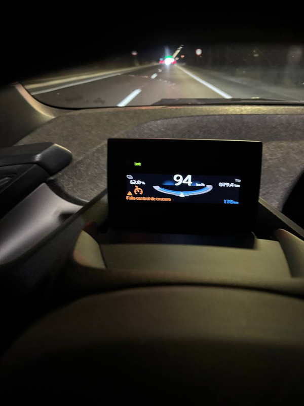

Os adjunto una imagen.
"Fallo control de crucero"
¿Sabeis la solución?

Batería baja, fusible cascado o que realmente el módulo del control de crucero ha dicho " que te lleve tu madre " en resumen vas a tener q ir a morir a una BMW y que te vacíen el bolsillo un poco.

¿Es control de crucero activo? (me refiero a si guarda distancia con el de delante)
El coche de mi mujer lo tiene (un T-Cross) y cuando la cámara (o el sensor o lo que lleve) que va montada encima del retrovisor interior apuntando hacia delante está sucia o tapada, le sale ese error…(por ejemplo cuando el coche se queda helado por las mañanas….hasta que no se quita el hielo de esa zona y se queda limpio no lo puede activar….)
Pásale un trapo por si acaso, que será más barato que ir a BMW….:cuniao:

En marcha salta eso y luego se va.

Puede ser incluso el sensor de freno.
En cualquier caso metele diagnosis

Pues va a ser lo que dicen los compañeros. A mi también en ocasiones me dejan momentáneamente de funcionar cosas, por ejemplo bajo condiciones de mucha humedad y empañamiento de las cámaras, etc... Luego se apaga y listo.

a mi me salieron fallos del ACC cuando arrancaba el coche antes de cambiar batería

En el Passat eso me aparecía en cuánto el sol deslumbraba mucho o cuándo tenía humedad o suciedad en el cristal delantero a la altura de la cámara. Una vez se limpiaba o se iba el sol/suciedad, volvía a ir.

A mi me pasa en el A3 cuando nieva y el radar se tapa con nieve. Al quitar la nieve. vuelve a funcionar.

Mosquitos en la cámara o en el radar, que no se lo que lleva tú coche

También me pasa si la cámara está sucia.

Lo mismito en los E60 que lo equipaban.
Hace un par de semanas me llamo un compi, de viaje, con un Peugeot 308. Mismo error, mismo diagnostico, misma solucion.

por lo que leo en USAlandia, es un fallo relativamente común en el i3
causas:
suciedad en la cámara KAFAS (la del retro)
fallo en la resistencia que impide que dicha cámara no se empañe la luna y no se vea bien (te pasa sólo con frío?)
Fallo en dicha cámara
y la piece de resistance, fallo en el sensor del cinturón de seguridad, que es lo más común, pego traducido:
Si activas el botón de control de distancia ACC, entonces se puede usar el control de crucero estándar (no ACC).
Recibirás este mensaje si el cable del interruptor del cierre del cinturón de seguridad está roto. ¡Una avería muy común!
Cuando el freno de estacionamiento está activado, ¿el coche se pone en marcha liberando el freno automáticamente? Si no, entonces:
Echa un vistazo debajo del asiento del conductor en el conector amarillo y tira suavemente de los dos cables separados. ¿Hay uno desconectado?

Por mi experiencia:
Si tienes control de crucero activo:
Revisar sistema de cámara frontal.
Si no tienes control de crucero activo:
Sensor de pedal de freno.

Normalmente no.
Lo más común es algún sensor como pedal de embrague/freno.
En coches de combustión puede ser hasta que patine el embrague.
Evidentemente, cada caso es un mundo, lo primero es hacer diagnosis al vehículo (si quieres te lo puedo hacer en remoto).
