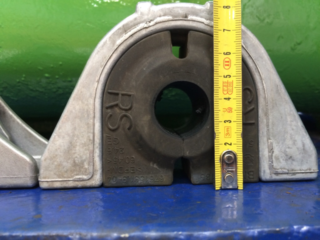

    Bueno pues ya están hechas las comprobaciones del "pequeño" roce de las bieletas de la barra estabilizadora del M6 en mi coche.
    Creo que esta claro[​IMG]
    Como podéis ver el centro de la barra en el soporte del M6 queda más metido en dirección a los brazos de suspensión 10mm.
    35mm en el original.
    Y 25mm en el del M6.
    La diferencia 10mm, que origina este pequeño roce en el brazo. Nada que ver con la gran interferencia que a algunos les ha creado las H&R.
    Así que creo que la solución es clara, se tiene que hacer coincidir un centro con el otro, la solución, fabricar un distanciador de esos 10mm e intercalarlo entre el bastidor y el soporte del M6 para conseguir esos 35mn y evitar ese pequeño roce.
    Ya tengo las medidas y esta semana lo prepararé.
    Ya os contaré cuando lo monte y pruebe unos días.
    Espero que a quien se le antoje montar esta barra, le valga como solución.

    Fijate lo que puede hacer 1cm de nada eh...jajaja
    Ya que te vas a hacer el distanciador no te la juegues y ganale algo mas para que tenga margen, hazlo de 2cm por lo que pueda pasar ( baches en pleno apoyo etc).
    Las h&r ( al menos las azules y en mi coche) yo que me he metido debajo y probado a girar el volante , te aseguro que necesita mas de 1cm para librar, al menos necesita 2cm...pero lo bueno es que como tiene dos posiciones la pones en la mas retrasada ( menos tensión) y ya está...las del m6 o haces el apaño o no las puedes usar plug&play por lo que estamos viendo, al menos no en todos los coches porque va vemos que las h&r a algunos les roza y a otros no.
    Ya nos contaras, la semana que viene cuando me lleguen a mi las m5 te las mido y asi salimos de dudas nosotros y el que pudiese estar interesados en unas u otras.

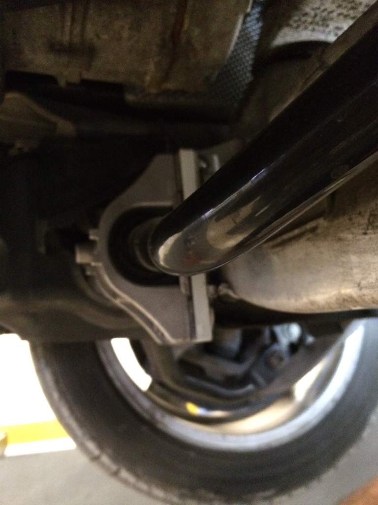

    Al final examinándolo a fondo conseguí encontrar el golpe que sentía.
    Completamente equivocado no era ni de las bieletas, ni del roce de estas en el brazo.
    Lo he estado probando más de un mes y perfecto.
    Los dos golpecitos que se veían en el brazo de suspensión se debieron de hacer al montarlo ya que incluso antes de montar los separadores ( los cuales igual desmontó de nuevo para que no digan nada en la ITV)
    no ha vuelto a tocar y si nos fijamos bien,
    es prácticamente imposible con la distancia que hay entre la bieletas y el brazo.
    El roce, golpe o ruido, venia del soporte de uno de los tubos del aire acondicionado sobre la barra
    Aquí lo podéis apreciar.
    Lo solucione doblando un poco el soporte y metiendo una arandela entre el soporte y el chasis.
    Ahora incluso le he quitado las bieletas meyle HD y las he reservado ya que las originales estaban bien y las voy a conservar.
    Ahora llevo los suplementos montados, pr seguramente acabaré desmontando los y dejándola sin ellos.
    Última edición: 29 Sep 2016

    Pero esos q dices que han destrozado...¿ha sido con las del m5/m6? Yo se de roces con las hr en su posicion retrasada...eso si, de las m5/m6 no lei nada de info...me fie de que te iban bien a ti.
    Respecto a los separadores...dpm, probare a montarlas tal cual ( no se si las m5 o m6 que ya sabes que tengo ambas en casa) y si me hiciesen falta te digo...¿porque dices que los vas a quitar tu? Tampoco hace mal llevarlos aunque al estar mas separadas daran menos tension te aseguras de que no rocen ¿no?
    Ahi tienes el grosor...la primera que esta junto al rodapie es del m6 y la segunda la del m5...tampoco se llevan tanto entre ellas, comparadas con la normal que llevabamos si se nota un huevo.
