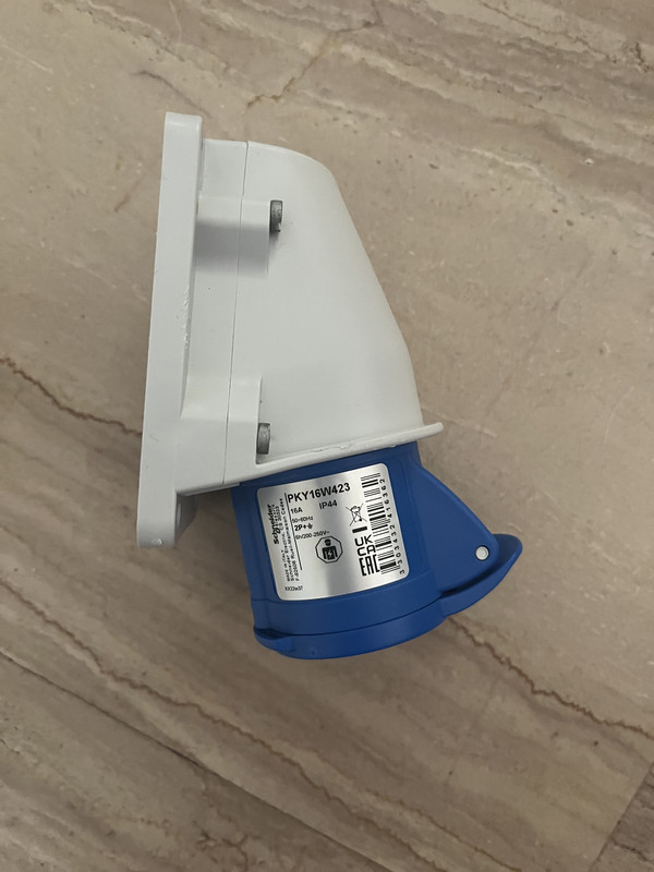

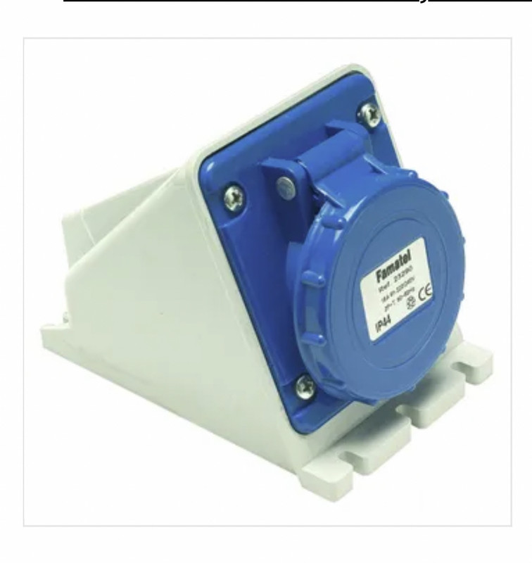

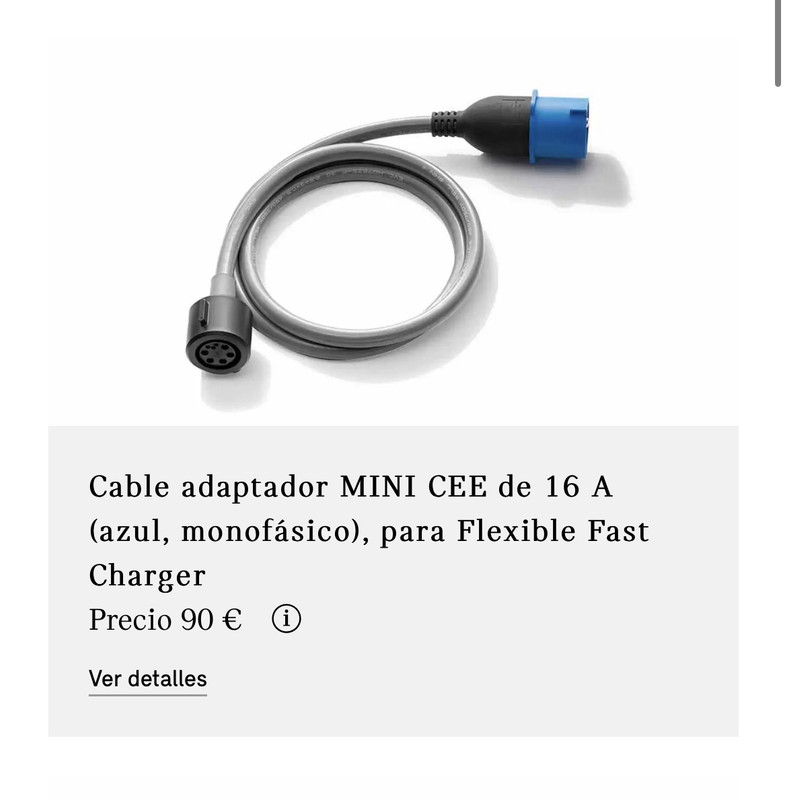

Lo puedes enchufar a un enchufe de casa, carga muy lento y tardarías mucho en completar la batería. Estos enchufes están preparados para soportar 16A, compras un adaptador al cargador q viene con el coche y puedes cargar más rápido. Luego están los cargadores q cargan a más amperios y te pueden regular la carga dependiendo de lo q estés usando tú en casa para q no te salte “los plomos” como se decía antes.
Necesitar, necesitas lo q quieras necesitar. Hay gente q ha estado mucho tiempo utilizando el enchufe normal de casa. Yo q los días q trabajo me levanto a las 5:30 de la mañana, no me da tiempo a cargarlo mucho en un enchufe normal dejando sobre las 10/11 de la noche q es cuando paro de mis paseos diarios.
Adaptador BMW:

...si no vas a pasar de 16A y encima conoces el tema... como no te salga a devolver con el MOVES, palmas pasta respecto al enchufe pelao y mondao (y dentro de 3 años cuando te paguen) Total, toda la programación ya la puedes hacer desde el coche , desde intensidad, a duración, horario, porcentaje máximo...

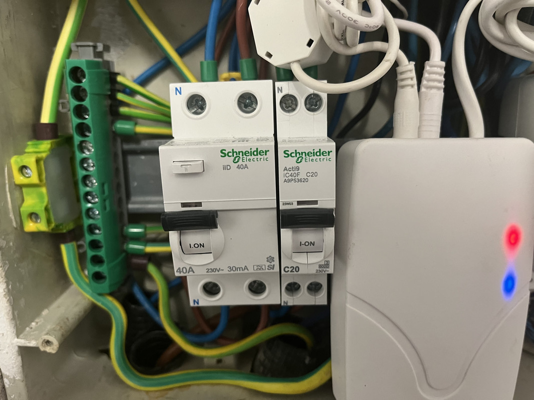

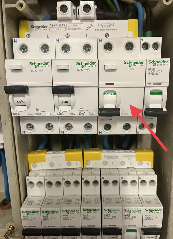

Este finde me he cambiado todo el cuadro eléctrico ya q tenía sus años, y todo el mundo metiendo mano ahí parecía la Torre de Babel. Me he encontrado con alguna tierra suelta y ya he saneado todo un poco. He puesto su diferencial para el cargador o el enchufe y ahora voy a tirar una tubería vista hasta donde vaya a ponerlo.
El cargador tiene sus ventajas pero aunque tenga la instalación hecha, me van a cobrar mínimo casi 1.000€. Ósea q con el moves se me quedaría en 300€ un cargador q puedo conseguir por 550€, mas certificación. Merece la pena pagar a un instalador? Merece la pena comprarlo para el uso q le voy a dar? Pues ahí tengo la duda.
La parte del cuadro donde he puesto el diferencial del cargador.
Como tengo la pinza para lo de la placas solares, no se si es compatible poner otra pinza o tendría q meter un power boost, que he dejado hueco en el cuadro por si acaso.
Y donde estaba el icp he puesto el sobretensiones con el Iga incorporado. Así todo está en el mismo cuadro. Solo me queda poner el enchufe o en su defecto el cargador.

Bueno solo añadir que si lo pensáis instalar vosotros además del precio del cargador, tened en cuenta las protecciones mínimas para la instalación son, un protector de sobretensiones permanentes y transitorias + un diferencial + un magnetotérmico el cable y la caja ( el diferencial y magnetotérmico debe ser solo para la lineal del Wallbox el sobretensiones puede valer que lo tenga el cuadro de la casa correspondiente, como bien dice @Oscarcoupe luego se puede legalizar por unos 100 €.

SI tienes Placas y quieres balancear te aconsejo el V2C, los Wallbox de la marca Wallbox no tienen buena fama para eso al menos los de antes, imagino que habrán evolucionado, los V2C vienen con un Shelly Em para manejar los excedentes y los consumos de la casa.
En cuanto a si te pasas con la potencia contratada si tienes un contador digital de los nuevos te deja cuartelillo, pero de unos minutos, ni por asomo te dejara una hora. pero bueno si balanceas nunca excederá el consumo que le marques (que tengas en contrato) y todo lo que sobre del consumo de la casa se lo enviara al coche.
Por otro lado el diferencial que pones en la imagen los cables los veo finos, igual es sensación de la foto pero te aconsejo que toda la acometida del cargador sea con cable de 10mm.

En cuanto al cable, si, es de 10mm. Gracias. Ahí ves lo q tengo para llevar la instalación.
:coti: aunque tengo q reconocerte q el de la foto es de 6mm. Estaba hasta los huevos a las 10 de la noche y me equivoqué. Puse ese q tenía al lado. Ahí ves q le tengo preparado. Muy buen ojo. :guiño:
