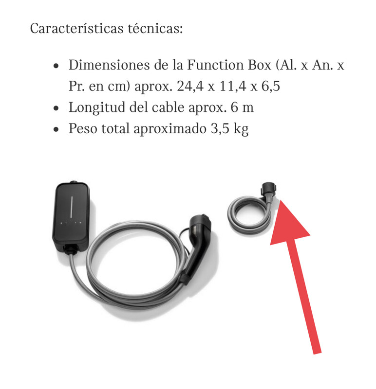

En las casas imagino que también se puede poner un enchufe como los de las vitro, siempre que tenga su magneto y cables de grosor correspondientes ¿ No ?
El problema es que el cargador que viene, o q puedas comprar q yo sepa, no se puede poner otro tipo de clavija. Viene de serie con la schuko y puedes poner la foto q yo puse arriba de 16A o de 32A y lo reconoce el cargador para q el coche quiera cargar a más amperios. Hay inventos raros para hacer un schuko en toma de 16A, pero para q quieres inventos raros y q haga cosas raras? Montas una toma como la de la foto y evitas problemas.
Cargador de serie BMW con clavija schuko.

Puedes poner lo que quieras. Efectivamente siempre con su protección y su sección de cable correspondiente, más que nada por seguridad de la instalación y por ende de las personas.
Lo ves ahí en foto y parece ligero y manejable...y para nada.

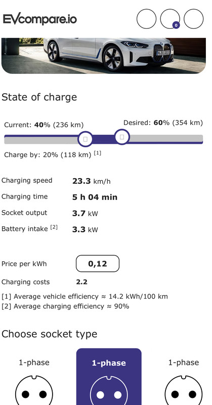

Yo tengo dos pinzas una a la salida de la fotovoltaica y la otra en la entrada de la casa. Las dos van al mismo aparato q veo con lo aplicación de Iberdrola para saber mi consumo y muy producción de las placas.
Hace tiempo tenía una pinza por curiosidad y la fui a poner ahora q tengo esas dos y no me media. Entonces no se si es q interfieren o q? No entiendo, no me ha dado por buscar, ni nada. Por eso decía, si el cargador necesita otra pinza, sería compatible con el aparato q tengo con sus dos pinzas para la fotovoltaica, o en tendría q poner el power boost de Wallbox. Eso en el caso q ponga un cargador, si veo q con los 16A puedo meterle algo de carga
Por eso el mini no me iba dar tiempo a cargarlo para el día a día de la semana q trabajo, necesito unos 150 km, y lo he cambiado por el i4. Que al tener mayor autonomía, se irá gastando la batería y con q siempre me esté cargando del 40% al 60% q son 5 horas, me valdría. Luego finde y la siguiente semana no tengo problema. No se si me explico.
