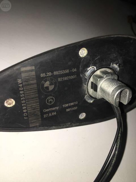

    Como ves es ta imagen:
    Tienes que ir por dentro del coche, bajar un poco el techo, y luego sacar una tuerca que lleva en la propia base de la antena. Luego como ves, lleva como tres tornillitos que si los quitas, te sale la carcasa de la antena. Y así igual ya te coge la carcasa nueva.

    Además es q es eso si está de aliexpress no me entra por poco la original del e90 hay q quitar la base original si o si

    Es que hay que quitar la base si o si.
