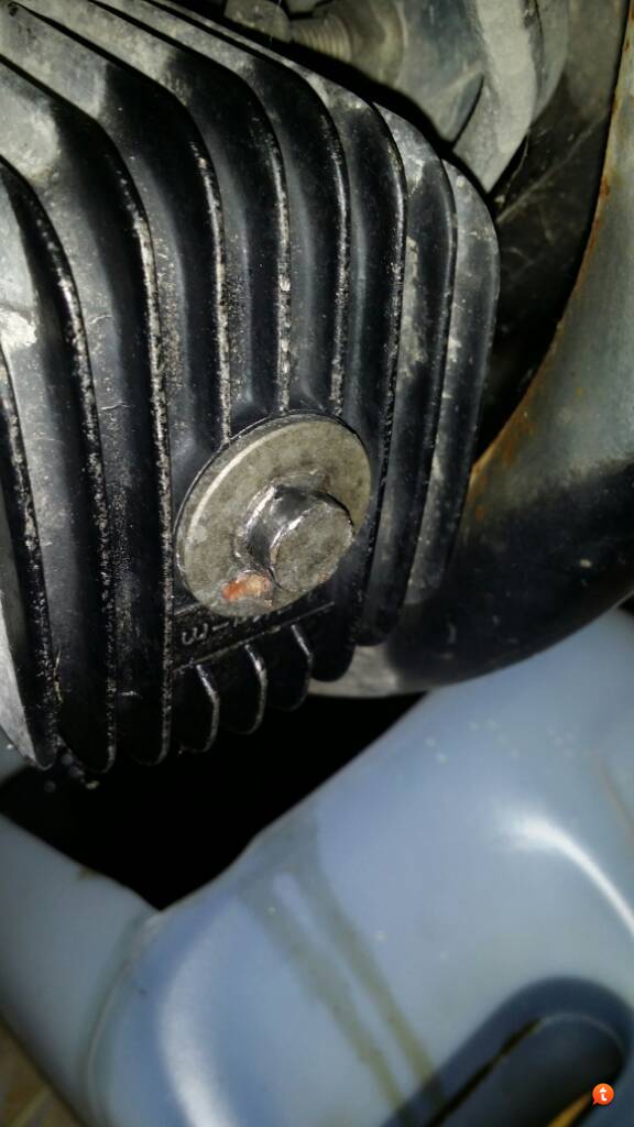

Estoy liadillo en un proyecto que me hace mucha ilusión y tengo un problema.
Este tornillo esta fatal
Cómo lo saco? En principio lo voy a limar para que entre una llave fija.

Una llave grifa de fontanero? Lo mismo puede con el, aunque esta redondo de narices.

Muy simple le pasas una hoja de sierra al medio y con la punta plana de destornillador y un destorgolpe sale seguro

compra una mordaza de facom con freno o una knipex cobra. son lo mejor. no va a patinar, se clavan los dientes y es una buena herramienta para tener en el maletín.
también te lo puedes comer pero con una radial y hacer 2 caras y con la inglesa.
también como dice el compañero parmaximo, pero la grifa tiene que estar nueva para que agarre bien.

Coge un tornillo similar . Y lo sueldas a la cabeza del que quieres soltar. Con la llave al tornillo nuevo soldado aflojara el otro sin problema.
Con un destornillador un tornillo de esa metrica. No lo sacas asi por asi. Y con la modaza facon como te dice el.compi es buena idea. Pero demasiado redondo . Yo haria lo que te digo.

Gracias.
La grifa la descarto. ..no va a entrar bien. Además que tengo dos pero muy grandes.
Abuelo 131. No tengo destorgolpe. ..(lo tiré por no husarlo en 20 años y ahora mira)
Lo de la mordaza está bien, pero quiero hacerlo esta misma tarde. .. creo que lo de la inglesa es lo mejor de lo que dispongo

Pues yo haria lo del "tajo" en medio y destornillador de esos de verdad o sea grande :guiño:

yo lo haría con un cincel y martillo,con eso no falla seguro.

tiene pintas de estar apretado, hacer la ranura y destornillador no creo que puedas, veo mas factible tu opcion de comertelo por dos lados y llave inglesa. Martillalo antes un poco para que suelte mejor, y si tienes opcion de martillarlo mientras lo aflojas mejor que mejor

Si no tienes destorgolpe buscate un tuerca y sueldala bien ,espera a que enfrie bien y lo aflojas.

Quitale la torica, le cortas del todo la cabeza y le sueldas una tuerca de buen material.
