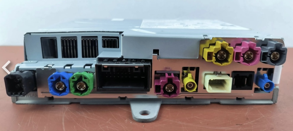

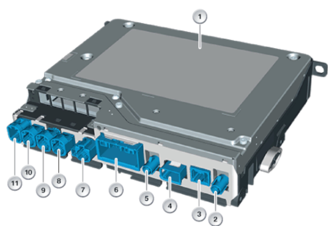

*Ver fotos HU-H de ejemplo (No todos los coches llevan estos modelos). En conector 9 es el “USB2 Azul”:
De ser cierto lo que explica el post original es una muy buena notícia, pero siempre y cuando no cambien la HU-H y quiten el conector “USB2 Azul” o mientras no lo bloqueen por software en una futura actualización.
De ser cierto lo que explica el post original es una muy buena notícia.
Siempre y cuando no cambien la HU-H y quiten el conector “USB2 Azul”.

Esa unidad HU-H se encuentra bajo la guantera?
Mi coche aun no llegó, pero si estoy es así lo haré seguro.
Si alguien se anima antes se agradecería unas fotos del proceso, estoy seguro que ayudará a muchos usuarios.
Otra opción sería comprar el cable y una unidad USB para colocarlo dentro de la guantera, así quedaría más "limpio".
Paso enlace del esquema del cableado, es el 02, en la imagen se ve donde va el HU-H y a donde va el cable:
https://partsouq.com/fr/catalog/gen...DVJ-poWH6ymLZhHzU2oEmc_ypk_tCWfZiJFebc0fFAPBj
https://partsouq.com/fr/catalog/genuine/unit?c=BMW202405&ssd=$*KwFkUEFWY29mAXslGRBiRDwoCA8RYG9iY3FebSUjEAQYHB4dWE9jCScjJxYAGQhOU1lkbQhjdmZmO3FifCIyNz4kLhApLWZ0MnVqc2Bmcn4tcno_M3JrdGdgcHJ_aBYsciR0bXJkPl4lYG5ocyspJTF5QWZ0IXJrLSotLHlkdT80PDQWLHI_ZmU_dm1wc2BjZWQ7IzF2dSQydHdqci0yLxEaciwAAAAA-g2gVg==$&vid=64564&cid=964353&uid=651253227&q=&srsltid=AfmBOorjiltDVJ-poWH6ymLZhHzU2oEmc_ypk_tCWfZiJFebc0fFAPBj
Si, la idea de poner el nuevo USB reproductor en la guantera es muy buena: conservas los dos USB delanteros “solo carga”, añades un nuevo USB “reproductor” en la guantera, te ahorras desmontar los paneles delanteros para pasar el cable, queda más limpio, etc.
Aunque tiene un pero.
Los componentes USB 1 delanteros “reproductores” tienen dos conexiones, una a la HU-H y otra de alimentación. Si lo pones en la guantera al lado de la HU-H te falta la conexión de alimentación. Habría que mirar si hay alguna cerca disponible, porque en caso contrario la tienes que traer de la parte delantera donde estan los USB “solo carga” tirando un cable y no ganas nada porque también tienes que desmontar los paneles delanteros.
En resumen, la idea es muy buena si puedes conseguir una toma de alimentación en la guantera.
