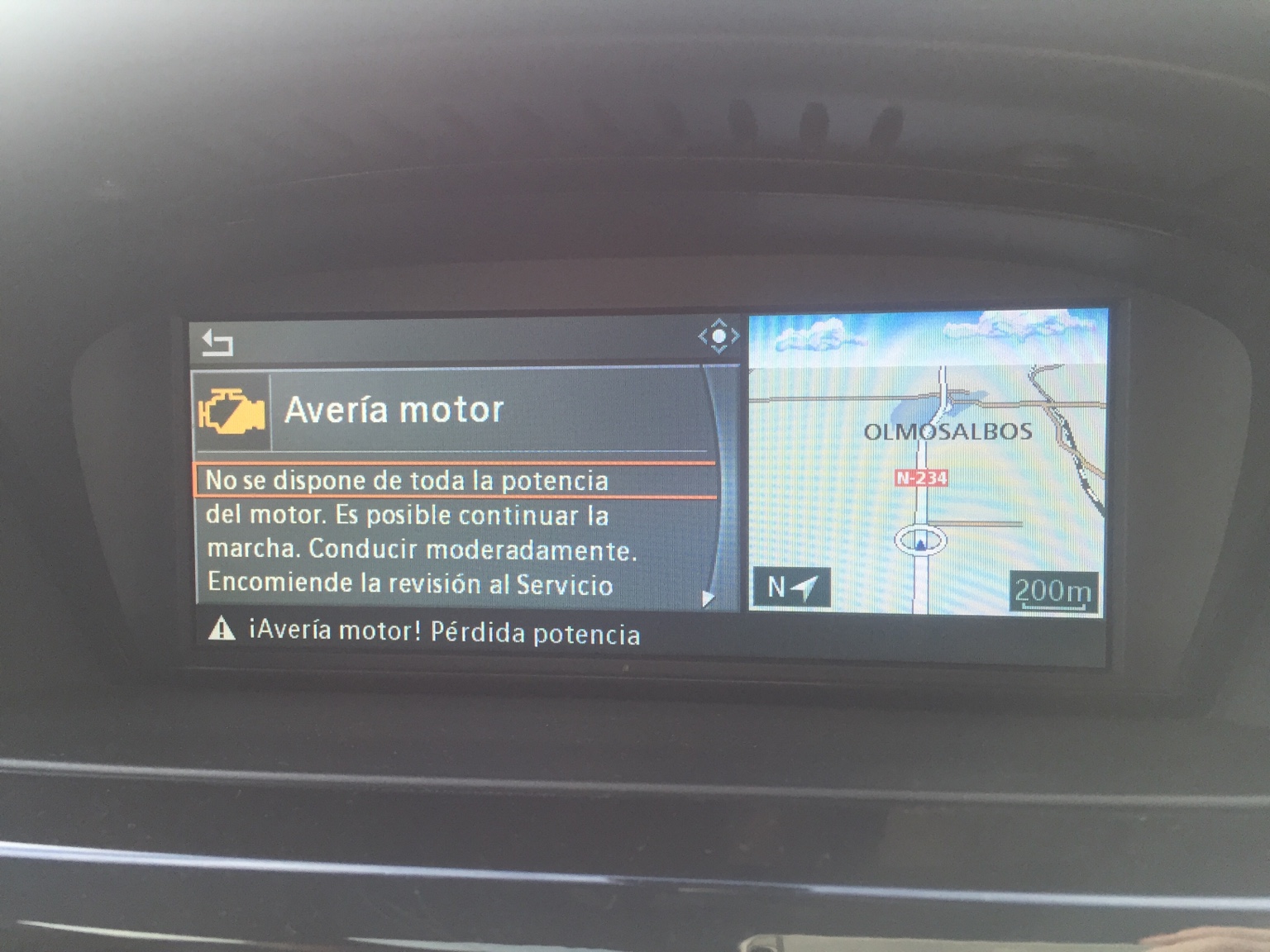

  10. titoesesoyyo
    titoesesoyyo Guest
    Buenos días!, a mi me ha pasado lo mismo dos veces... la primera vez al apagar el coche no se solucionaba (me dijeron que era lo del tubito) ahora vuelve a estar en el mecanico, esta vez al apagar el coche se solucionaba. esta vez me estan reprogramando la centralita!!!!
    segun he leido esto surge debido a que el coche reconoce un fallo en la admision y corta los turbos para que no se dañen como antaño, el problema es que con cualquier cosita detecte que hay algo mal y corta cada dos por tres...
    espero que se solucione compañero!

    Siento el reflote. Esto es lo que me ha salido a mi.

  15. CAA_4
    CAA_4 En Practicas
    Joined:
    Dec 19, 2014
    Messages:
    110
    Likes Received:
    81
    335i, E92
    Borra los códigos y cambia los solenoides vanos. También puedes sacarlos, limpiarlos, y volver a montarlos, si te vuelve a salir el código, entonces los cambias.
  16. Sixsione
    Sixsione En Practicas
    Joined:
    Mar 26, 2010
    Messages:
    713
    Likes Received:
    129
    En caso de limpiarlos con que se puede, gasolina, aire comprimido, limpiador de contactos eléctricos? Gracias

  18. Sixsione
    Joined:
    Mar 26, 2010
    Messages:
    713
    Likes Received:
    129
    @CAA_4. Muchas gracias, me pondré con ello.
    El spray que usa para limpiarlo sabéis que es? Limpiador de frenos?
