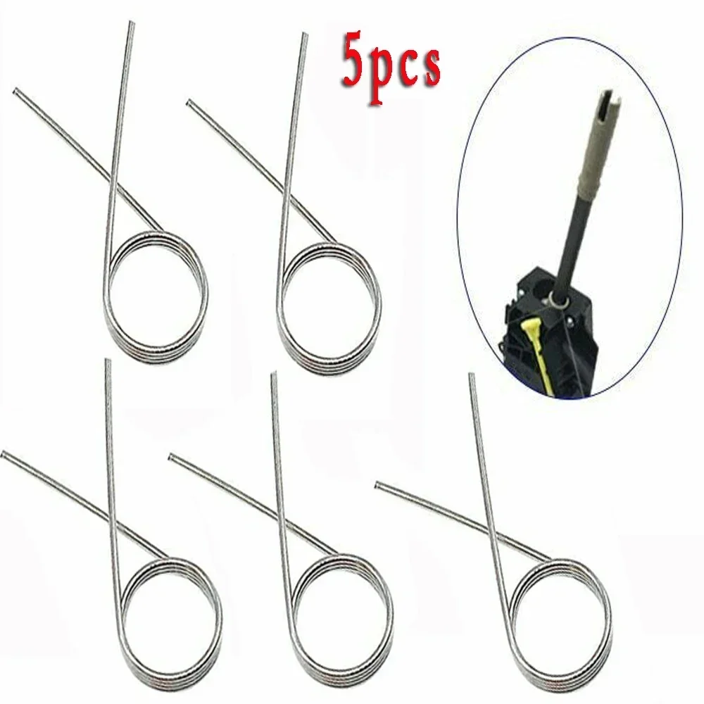

    Buenas! Pues yo lo acabo de cambiar en 3h o asi, no es complicado, pero es entretenido que para cambiar un muelle haya que desmontar medio coche....
    Seguí el video que esta en este post y compre el muelle en ebay.

    Buenas tardes, subo el post, muelle cambiado y adios fallo, si alguien de Sevilla necesita ayuda para cambiar el famoso muelle de la palanca de cambios, que lo comente por Privado.

    La mayoría fallan del muelle.
    Aunque algunos lo cambiaron y les siguió el fallo.
